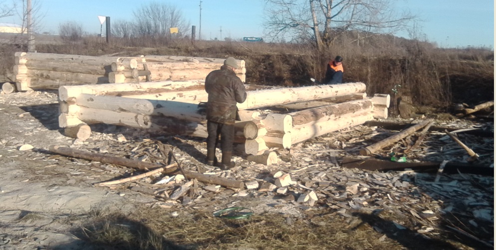

Настала так сказать пора,когда стоит задуматься о здоровье, и о пользе бани,в прямом и переносном смысле. Короче,решил я срубить себе баньку,так сказать,чтоб до старости хватило. С общими размерами определился,с как и чем топить,тоже определился,с теплыми полами и отоплением комнаты отдыха тоже определился,про канализацию тоже не забыл.
Размет в частоте самого сруба выходит 5,2 на 4,2 метра рубка подходит к концу,нужно определится с размерами 2х помещений,это сама баня где мыться и париться,ну и комната отдыха. Лично сам для себя задумал так. в верхней части сруба длинну разделить врубленным в верхний венец всего одним бревном,соответственно и получить крепление той самой перегородки,которая тоже будет сделана из бревен которые не будут торчать через стену,чтобы максимально сохранить тепло и не делать лишних дыр в стенах (в просто народе плотники говорят,не перерубать бревно лишний раз)
Вот посоветуйте или у кого какой размер бани. Расчитываю в чистоте оставить 2,5 на 4,2 но не покидает мысль,что и 2,2 на 4,2 хватит за глаза.. Что скажите??
