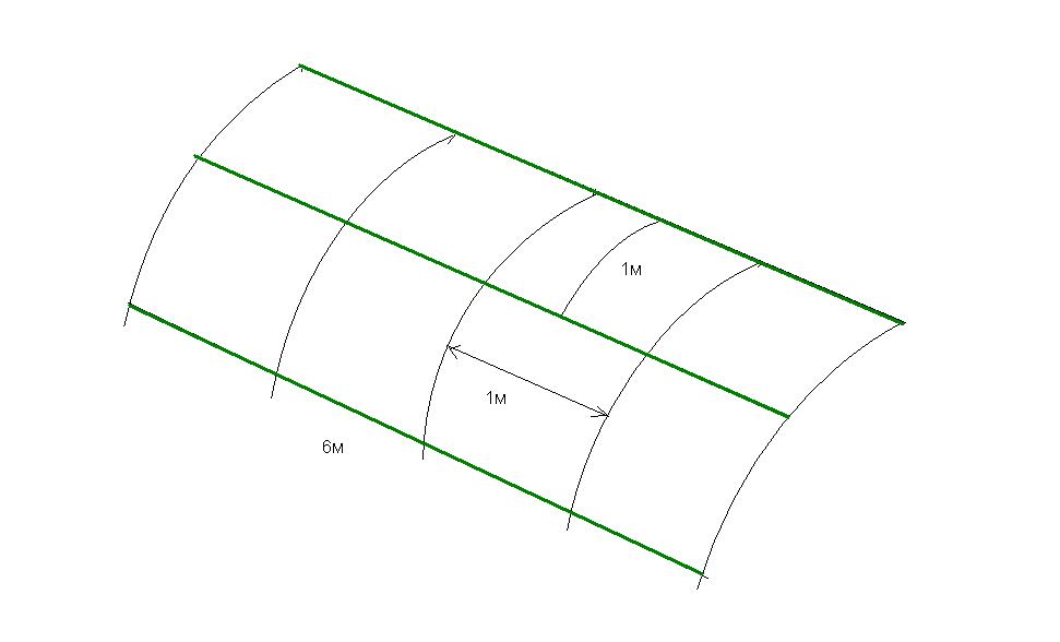

Строю навес к дому, над проходом к крыльцу, чтобы снег и дождь башка не попадал. Задал вопрос на форумхаусе, но там тормозят, а погода поджимает. Поэтому надежда на домочадцев.
Вся проблема описана там, а ответы пишите здесь. Прямо на моем последнем рисунке начертите ваше видение решения вопроса, пожалуйста.

Профиль 20 на 40 *2.0 мм сварить желательно горизонтальные части на ребро,вертикаль к стене плоскостью.
Размеры навеса,так и не разглядел. Если карбонат стандарт 3-4 мм,а крыша без снего держателя,то 1 метр между секциями мало. 0,6-0,7мм . Иначе продольно крыше придется вваривать профиль через 0,5м .

Длина 6м, ширина проекции на землю 1,6м
СПК будет толщиной 8мм.

При таком наклоне практически снег на поликарбонате не сможет удержаться, у меня на даче навес над бывшим крыльцом после перепланировки стал просто продолжением кровли. Главная проблема- крепление при больших перепадах температуры, у меня каркас из тюбинга 25х25 , наклон кровли примерно 30-40 градусов, весной вдоль стены вал снега высотой более полутора метров. У меня задумывалось как защита от дождя, а потом просто получилось крыша над продолжением веранды, чтобы в душевую можно было ходить не выходя на крыльцо. У меня материал был из остатков от теплицы. Поэтому поликарбонат 4 мм. За три года точки крепления (саморезы с шайбой и сверлящим носиком) из-за температурных расширений разработались, а поскольку вылет такой, что со стремянки не хватает длины рук, чтобы поправить или заменить шайбы из резины , в сильный ливень с точек крепления начинает капать на пол. 20х40х1,5 более чем достаточно, хотя запас не мешает, но здорово прибавляет цену. Ну и основная нагрузка - ветровая, парусность приличная. Хотя если это жилой дом то конечно рационально более капитальная конструкция, для дачи моих материалов (размеров) оказалось вполне достаточно. И для откатных ворот-шторы вполне хватило 40х20х2 и опор из уголка 50х50, по аналогии с конструкцией Харьковчанина сейчас не припомню фамилию, но поиск подскажет!

Для 8 мм-рового, 1 метра считаю достаточно.. Только тяги продольный,неплохо было бы сварить в одной плоскости.
К кровле дома при определенных условиях погоды,может примерзнуть сырой снег,а потом по тем же капризам,он резко съезжает с крыши во двор и т.д. Вот считается нежелательным резкий сход ледяных глыб на карбонат. А снего-задержатели или снего-резы (кто как хочет,так и называет) припятствуют резкому сходу и тем самым сберегают карбонат от лишних не нужных ударов.

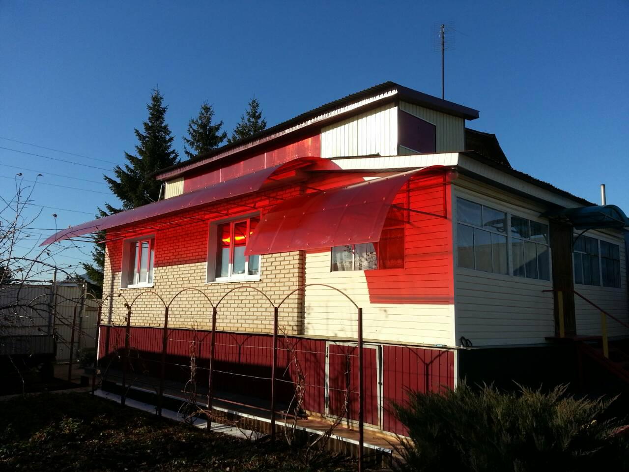

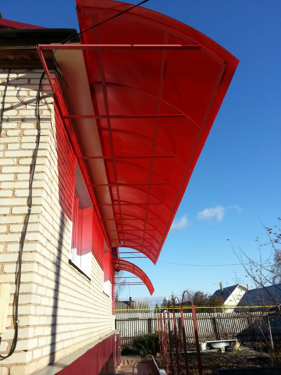

https://www.forumhouse.ru/threads/423187/#post-20079529
Андрей расположение дома как у тебя запад-восток,навес на южную сторону.Преобладающие снега с юга,не такие маленькие как у вас.Стоит конструкция 2года

Дата 25.10.2017 - 13:44
Пользователь сейчас на форуме
россия оренбургская обл.
Сообщений: 76
Пользователь №: 14995
На форуме с: 12.09.2009
вот
