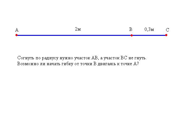

А можно прогонять трубу от срединной точки к концу трубы?

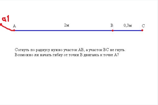

Возможно,но при одном условии,если будет еще прямой участок от А до а1 и равен он будет расстоянию от входного ролика до выходного.
Для профильного трубогиба используют обычно 2 ролика направляющих и один между ними прижимной, и что бы изготовить участок 2 метра с одним и тем же загибом,то нужно делать допуск на вход и выход,если 30 см считать входом,это подходящий размер,то на выход скорее всего придется оставлять еще запас. Этот запас равен расстоянию от ролика входа до ролика выхода + - 5см.
Сложно сделать один и тот же размер на трубогибе.. Много отходов.. Загнуть профиль в кольцо (палка 6 метров),нарезать по 2 метра и наварить по 30 см,гораздо проще.. И отходов минимум.
Оптимальный вариант профиль делить по 3 метра и гнуть в один размер,потом вырезать нужные участки,отходы рано или поздно сгодятся. http://trubsovet.ru/rem/sgib/delaem-trubog...lnoj-truby.html

Цитата (hash @ 14.11.2017 - 12:20)
На что они отвечают вопросом " А Вы можете эти 30 см потом сами приварить к трубе?"
Или пусть сами приваривают.
В таком количестве, лучше довериться профессионалам. А если 1-2 то можно и самому загнуть.

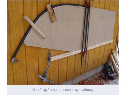

Вот толстостенный профиль 40х60. Гнул с помощью домкрата и резака. Фото искажает, на самом деле довольно ровная дуга получилась. По центру уголок наварен после, для усиления.
Как по мне так наоборот, края труднее гнуть. Обычно прямые участки остаются, отрезаю.

Цитата (evgen58 @ 14.11.2017 - 14:05)
Загнуть профиль ... (палка 6 метров),нарезать по 2 метра
Продавцу, да. Они именно к этому и подводят меня.
Заказчику нет. Одно дело когда я буду сгибать на нужный угол 30-сантиметровый хвост изделия, подрезав болгаркой внутренний угол в точке В, и затем, после сгибания места подреза, заварив его. И совсем другое дело, когда то же самое конечное изделие (синим цветом, 7 штук) я вынужден буду получать из двух заготовок, вторую из которых мне придется готовить самому. Ловить размеры,углы, плоскости у свариваемых деталей, по времени это выйдет дольше, труда больше.
После консультации понял что придется сдаваться, нужный мне вид они не сделают.
P.S. Как вариант немного упрощающий задачу, сварить треугольник на стене, к нему уже приваривать дугу.

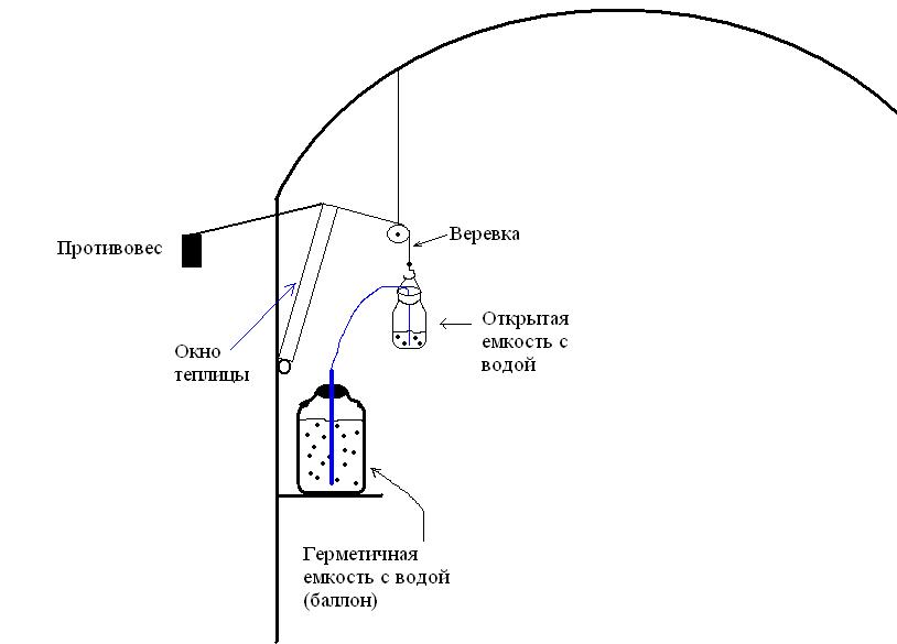

Когда задумывал строить теплицу тоже озадачился этим вопросом, и хотя теплицу так и не построил, но среди всех подсмотренных идей автоматического проветривания больше всего понравилась эта. Нарисовал в своем нынешнем представлении той идеи. Как в реале себя покажет неизвестно, сам бы хотел узнать.
На рисунке не хватает ограничителя на открытие окна. Герметичный баллон лучше располагать под потолком теплицы, там наиболее жарко днем.
