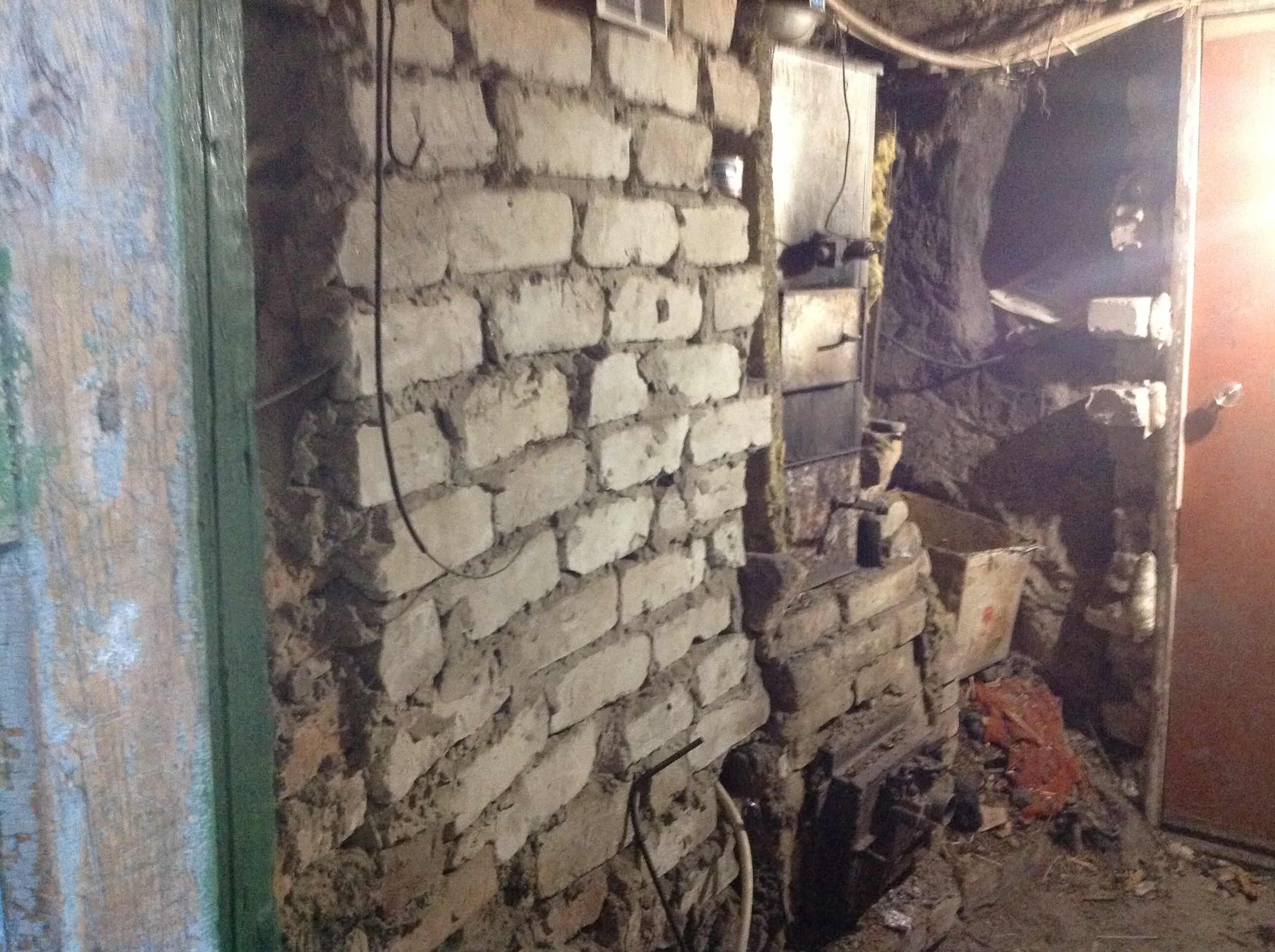

Там же в подвале, обвязка реле. Выше виден аккумулятор от которого питается электроклапан.

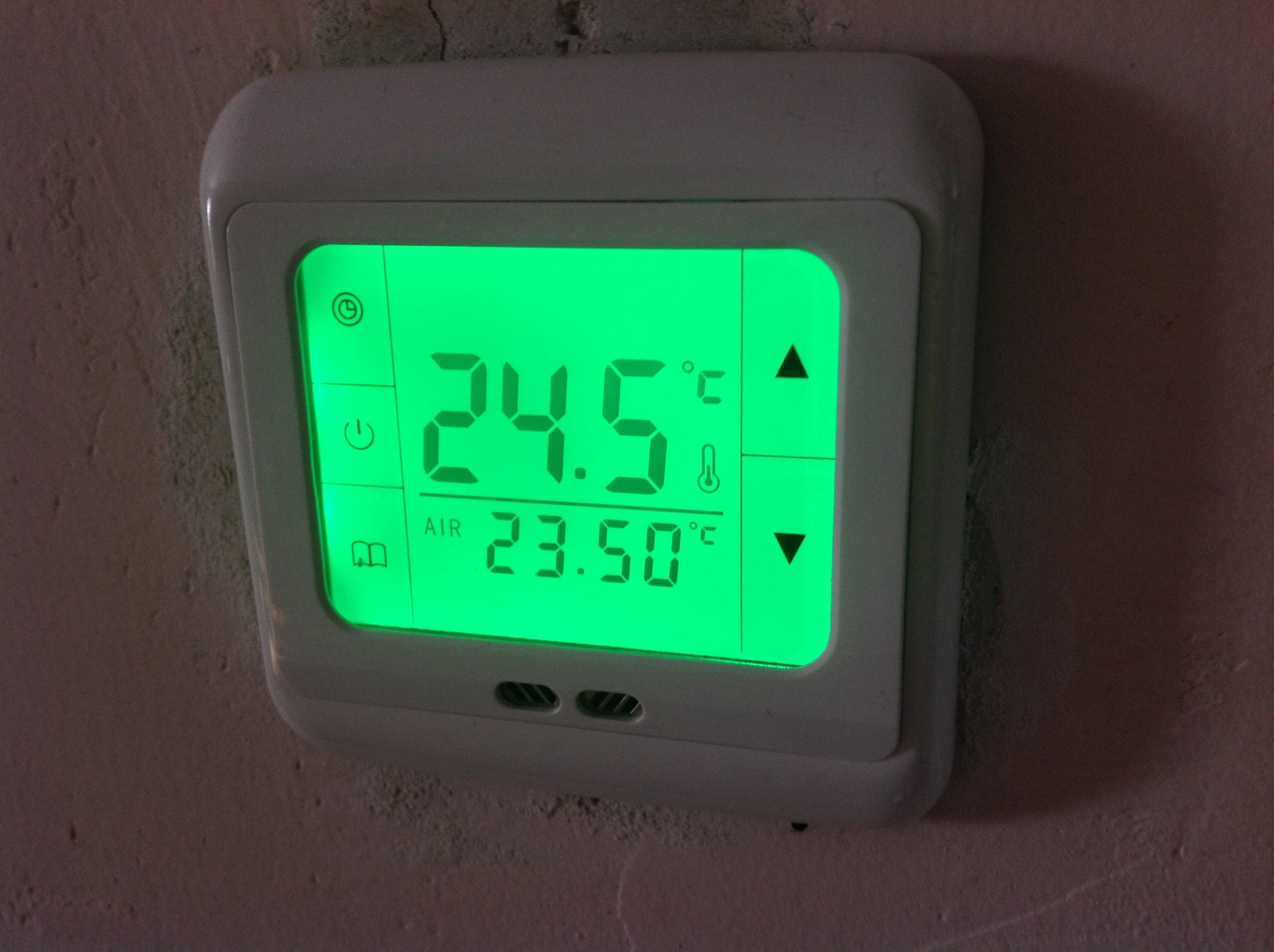

И в доме. Таймер упрятал в пенал на кухне. Зарядное 12в от какого-то мобильника питает исключительно 12-вольтовое реле показанное на предыдущем фото. В случае исчезновения в доме напруги 220в электроклапан закрывает шаровый кран (если он был открыт), что не допускает перегрева котла ввиду остановки циркуляции теплоносителя.
Теперь из дома управляю температурой теплоносителя нажатием кнопки на таймере. Почему понадобился таймер, а не просто кнопка? Это дало возможность снижать температуру в доме перед отходом ко сну, и повышать её к утру в автоматическом режиме. Проще говоря, ночью газ идет только через пробковый кран, а примерно в 5 утра, пока все еще спят, таймер открывает шаровый кран, и к моменту просыпания в доме тепло. Дело в том что спать в прохладе приятнее, а кроме того, у меня стоят алюминиевые радиаторы, они сильно высушивают воздух если топить ночью как днем, от этого просыпаешься утром с тяжелой башкой.
Работает система четвертый месяц, доволен как слон. Еще бы автоматику безопасности прикрутить для спокойствия, займусь летом.
Теперь совсем легко добавить накладной биметаллический термостат, чтобы поддерживать температуру теплоносителя в автоматическом режиме, но не стал этого делать, т.к. шаровый кран станет чаще крутиться туда-сюда, что уменьшит срок его службы. Кстати, собрать квадрат из кранов было самым сложным во всей затее. Опрессовывал воздухом избыточным давлением 1,5кг/см2, хотя по СНИПу достаточно 0,3кг/см2.

Для себя пошёл по другому пути,установил современную газовую горелку интерсити ,которая имеет семь режимов горения (старая жрала на запальнике газа сильно)управление температурой недельным термостатом который вкл.выкл циркуляционный насос(сейчас установил на каждую комнату свой насос+термостат)
Работала система отопления так;горелка подерживала заданную температуру в котле а в комнате -насос в связке с электронным термостатом.
Осенью нажал кнопку электророжига и весной закрыл подачу газа на котёл,регулировка из комнаты на тачь экране термостата 4 режима в сутки+семь дней.
Но сейчас уже три сезона перешёл на чисто дровяное отопление,спускаюсь в подвал один раз в сутки для догрузки дров,золоудаление редкое раз в неделю(в этом сезоне 200 литровая бочка удобрения получилась),газовики озверели ,шманают,штрафуют (полномочия дали им как у кгбвдейки)+добрые соседи.площадь отопления 50 или 100 метров квадратных.

По четыре литра воды Ежедневно заливал в ультрозвуковой увлажнитель воздуха пока не пробил потолок и установил вентиляцию,теперь прибор стоит без дела.
