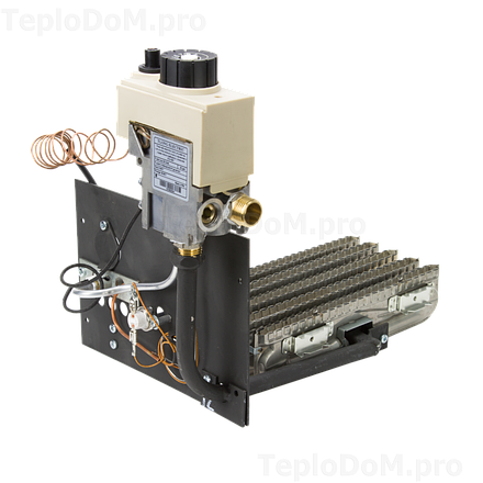

Для Вас можно вместо электроклапана подачи газа установить в котел энергонезависимый
Механический терморегулятор специально для газовых котлов на фото
Терморегулятор с барашком предназначается для механического регулирования температуры котловой воды в процессе работы путём отключения,включение подачи газа к горелки
А в доме регулировать температуру воздуха электронным термостатом управляющий включением циркуляционного насоса системы отопления.Такая связка придумана мной,испытана и показала себя работоспособной.
