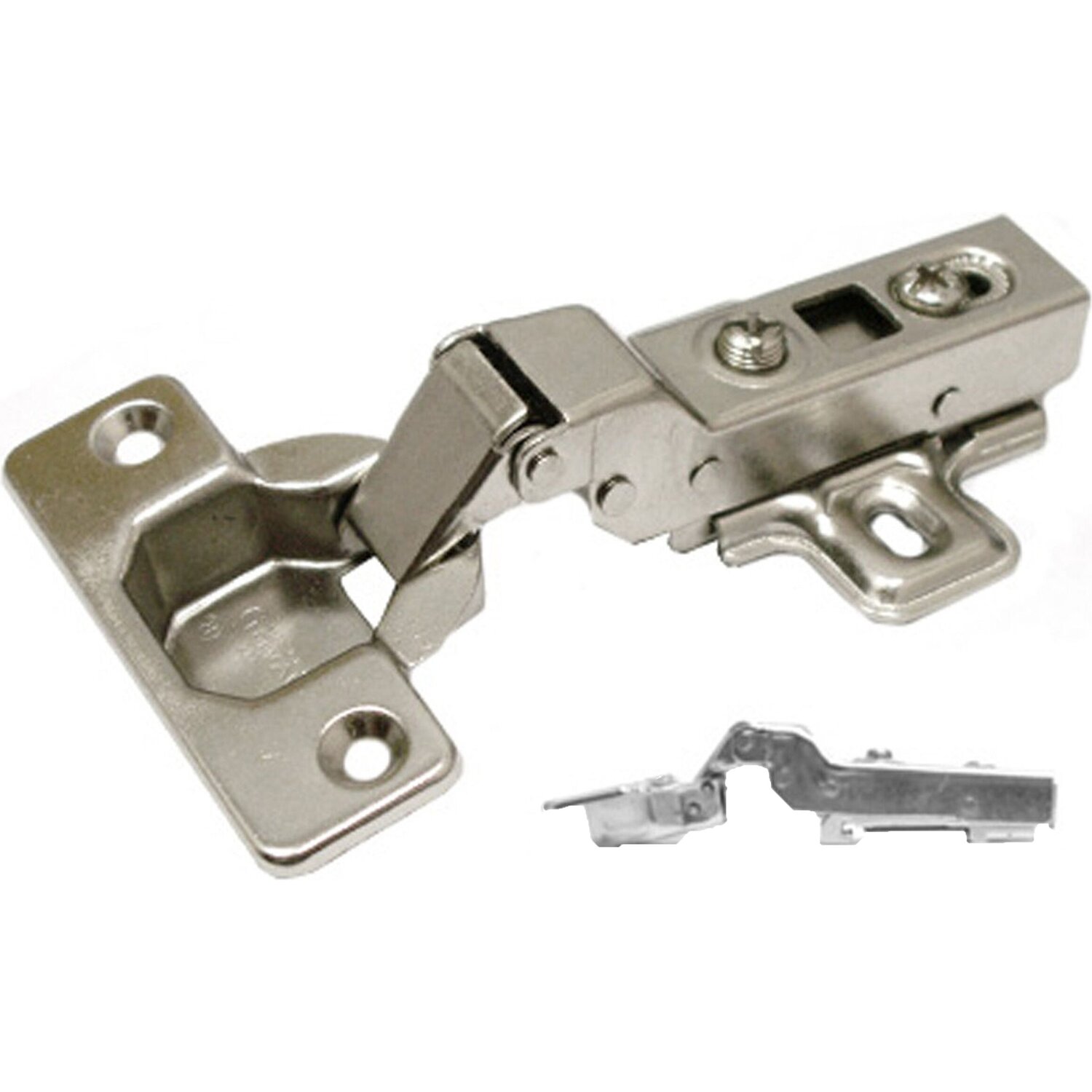

Как будет угодно. Пусть будут петли. Хотя, у меня петли ассоциируются с рояльными.
Юр, я о таких. Надо чтоб двери открывались, как с ними. Только желательно в дверь их не углублять. И конструкцию попроще и понадёжней. Какую то конструкцию из шарниров. Размер особо значения не имеет.

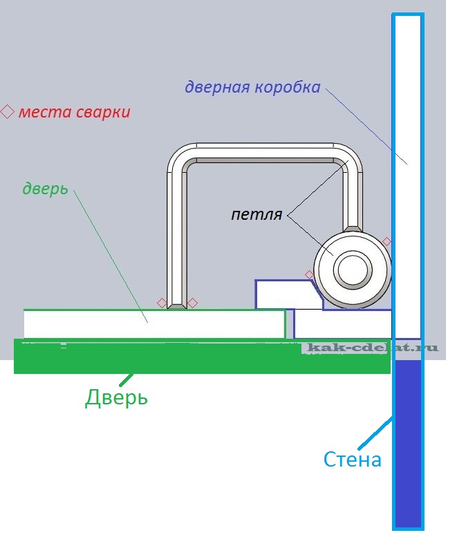

Как такой вариант ? https://kak-cdelat.ru/skritie-petli.html

Не пойдёт. Как то так должно быть, как на рисунке.
Жень, на сколько они усиленные? У меня двери будут от 30 до 50 кг. И не хотелось делать врезными. Глубиной, 9 мм фанеры не хватит, а кафель не хотелось бы засверливать. Тем более насквозь нельзя.
Подходят варианты на пантографических петлях, но не на все двери.
Такие как на диванах или крышках люков устанавливают.

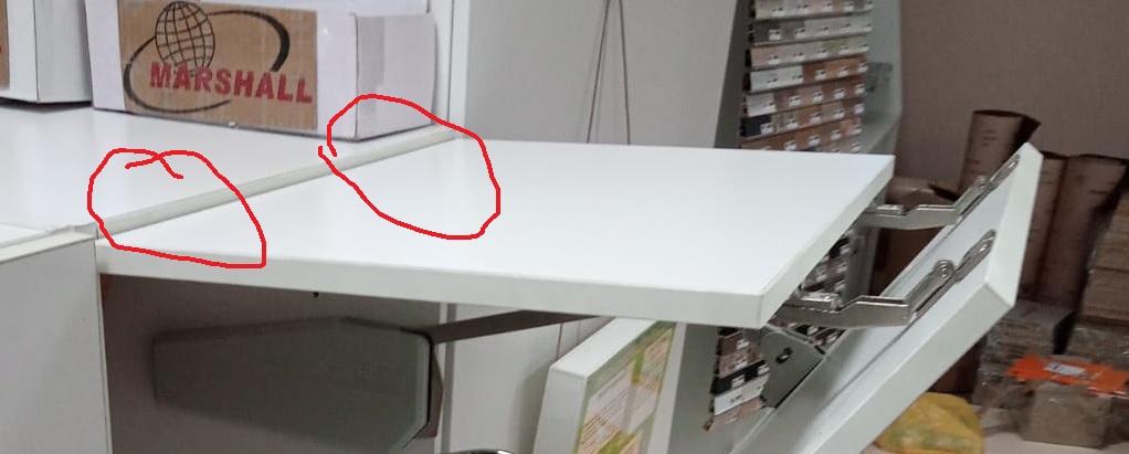

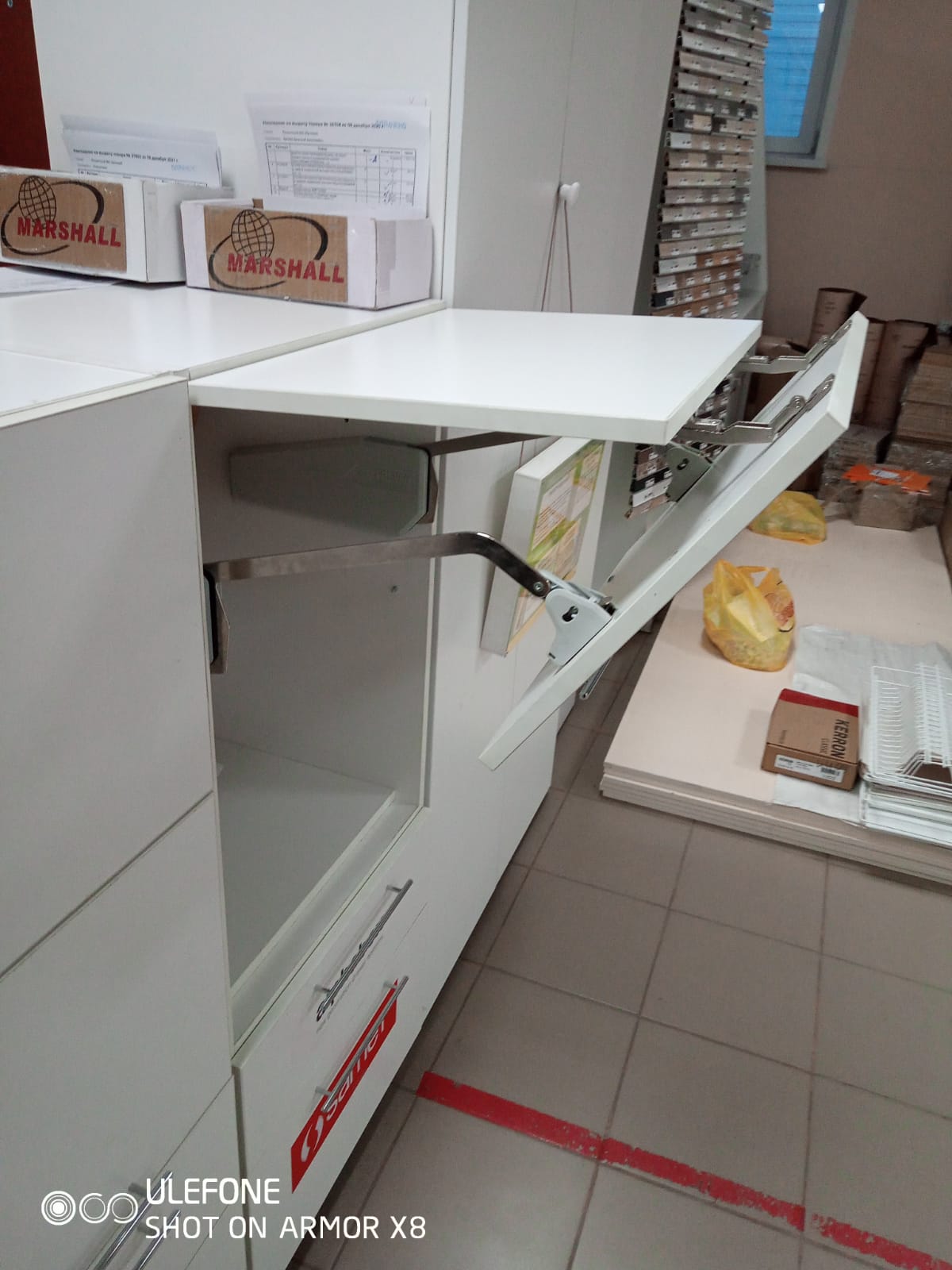

Будет еще как, в тех местах что обвел типа овалом стоят самые дешевые и простые петли что ты выложил на фотке, а они есть с выносом в уровень, под разный угол открытия, и еще херова туча непонятных мне выражений и решений..
Нужна картинка, примерного желания, как и куда что открывать, есть и без ручек механизмы,но это в другом магазине. К примеру нажал на дверку и она сама открылась или поднялась и сложилась..

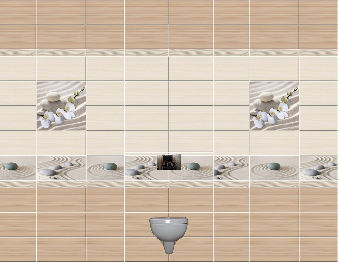

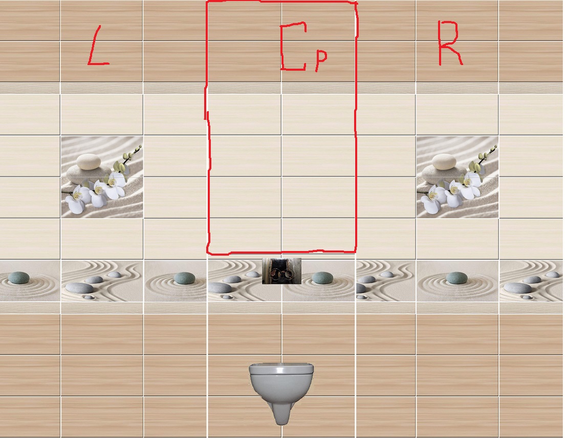

Имеем такую комнату (пока ещё не совсем такая). Это 3 стены в развёрнутом виде.
На средней стене должны открываться или 2 двери в разные стороны или одна цельная, вправо. Или в виде гармошки. Всё что выше кнопки (над ней видна линия реза на светлой плитке.
На левой стене, изначально задумывались 3 двери на всю высоту. Разделённые по вертикали стыками плитки. Были мысли сделать на пантографических петлях. Чтоб открывались немного на себя и в сторону, двигаясь параллельно стене. Но, похоже унитаз будет мешать. Поэтому решил 2 нижних ряда плитки сделать цельно-открывающимися за верх на себя. Градусов 45-50 мне хватит. А всё что выше, либо как задумывалось, либо как обычные мебельные двери. Гармошка наверное не получится из за разницы в ширине плитки. Средний ряд 500 мм, крайние по 380.
