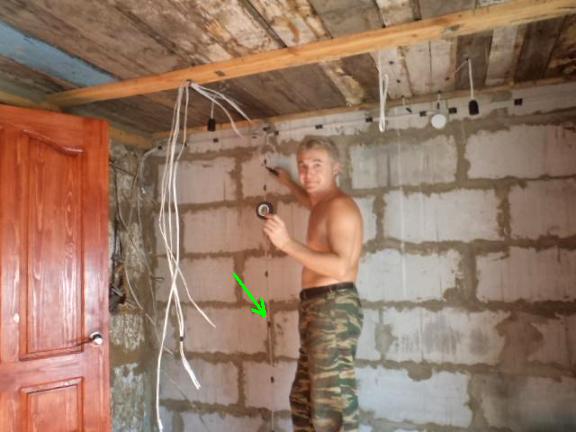

Проводку выполняю алюминиевой АППВшкой, хоть и горячий сторонник "меди". Дело в том, что в доме изначально была проложена алюминиевая проводка, а так ремонт/стройку производим по силам/возможностям (не сразу), то я не стал ее с медью спаривать (тем более в магазинах раньше только алюминиевые были). Отсюда конечно исключено лужение, лишь "холодная пайка" (т.б. скрутка). Клеммники только на входе (счетчик/автоматы). Переживаю немного за линию в ванну-стиральная машина берет хорошо, "посажу" на отдельный автомат без скруток.
По напряжению конечно что-то нужно предпринимать. Как только буду в Борисоглебске приценюсь к стабилизаторам, а то за последнее время монитор, бесперебойник, фен у жены и "плавный пуск" на дрели (та что на фото) что-то многовато. И кстати, по причине низкого напряжения мои же бывшие коллеги рассоветовали ставить УЗО. Буквально одним словом рассоветовали-каким писать не буду.
На фото: за день добрался до третьей коробки (перед расключением). Много времени ушло на подвал (провод отмечен стрелкой), провозился часа два.

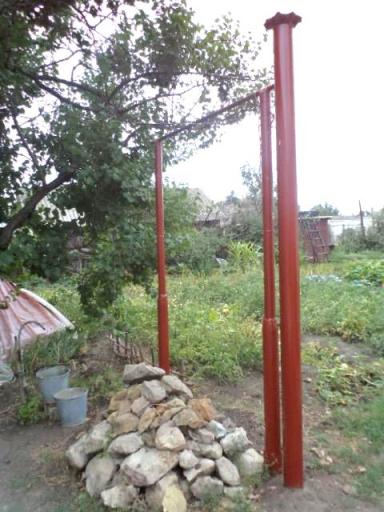

Александр Алексеевич, знаю конечно. Вот и провозился чуть дольше, укладывая провод подальше по недоступным местам (по своду), ведь подвал был самым "проблематичным" по электрике. В итоге многое решила новая "вытяжка" (и по 12 В проводке). Вот на фото на переднем плане новая вытяжная труба сотка (со "шляпкой" smile.gif ) поднятая на высоту до 2,5ой метров (в прошлом месяце сделал). В подвале стало сухо! Рекомендую.
Для любопытных форумчан-спортсменов, предвкушая очередной вопрос почему под турником камень сложен и какого я роста, отвечаю:-Камень сложен для обрамления летней колонки (на фото слева внизу) которую тоже пришлось перенести в этом году в связи с переносом водяного счетчика.
По вытяжной тоже проблемка-уже прилетали синички! Кто нибудь из форумчан ловил синиц в отливных трубах (с крыш) по осени? И что за интерес им там прятаться? smile.gif
