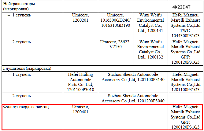

Цитата (hash @ 21.04.2024 - 20:05)
Что там сажевый фильтр есть, в курсе?
В сертификате видел упоминание, но глубоко пока не копал.
Кстати, температуру на нём ELM видит (может ещё что, мельком смотрел), даже удивился.

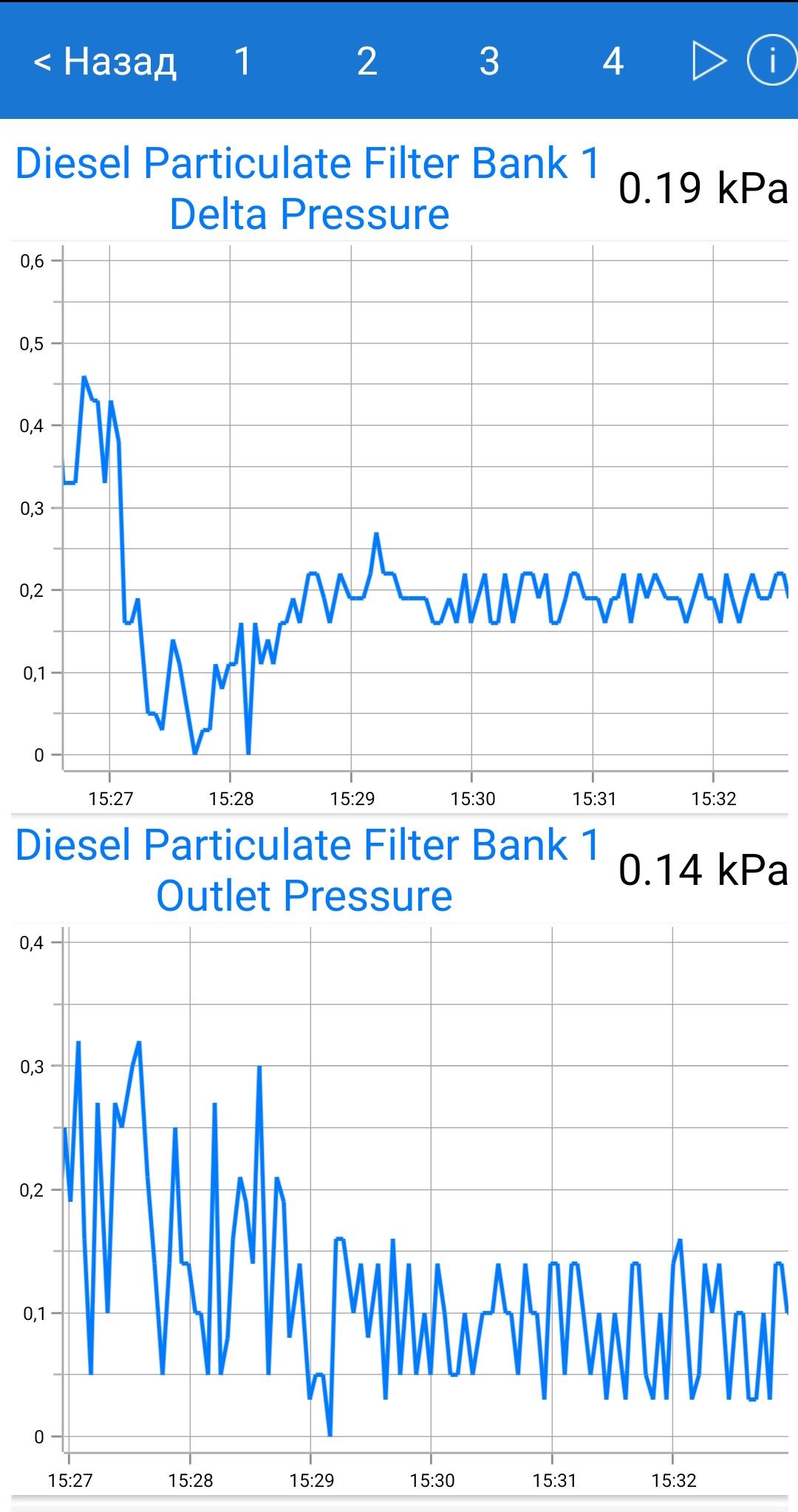

А показания датчика дифференциального давления (ДДД) хоть чем-то можно увидеть?
Вообще, хотелось бы обсосать тему сажевого на бензинках. Если что путного напишем перенесу в "теорию и практику".
За прошедший месяц начитался ... пишут что ввиду того что температура выхлопных газов бензиновых ДВС выше чем у дизельных, регенерация у первых происходит "легко и просто", достаточно часок-другой прокатиться по трассе с умеренной нагрузкой. Но это в теории, а как на практике?
Кстати, у того Т8 pro, с которого фотка сажевого, была такая жалоба, авто только с салона. Привожу практически цитатой:
Машина едет монотонно на средних оборотах 2600-2900 на одной передаче и валится в ошибку "множественные пропуски зажигания" р0300, и валится в аварию. Случилось в первую же поездку владельца, т.е. из салона.
Как будто пытается регенерацию запустить на ходу.
Если гонять нормально, с тапкой в пол, и передачи щёлкать - этого нет.
Но если скинуть разъем с датчика противодавления, авто ездит нормально примерно около 600 км, после чего сваливается в те же P0300.
Я так понимаю, что во втором случае (без ДДД) достигается порог пробега без регенерации, выше которого эбу запускает регенерацию без учета показаний ДДД.
Юра, выделенный жирным режим уже имел место на твоем пикапчике? Или не успел еще? Хочется понять, это проблема конкретного авто (может там свищ в отборной трубке для ДДД), или проблема системная.

Дата 25.04.2024 - 20:44

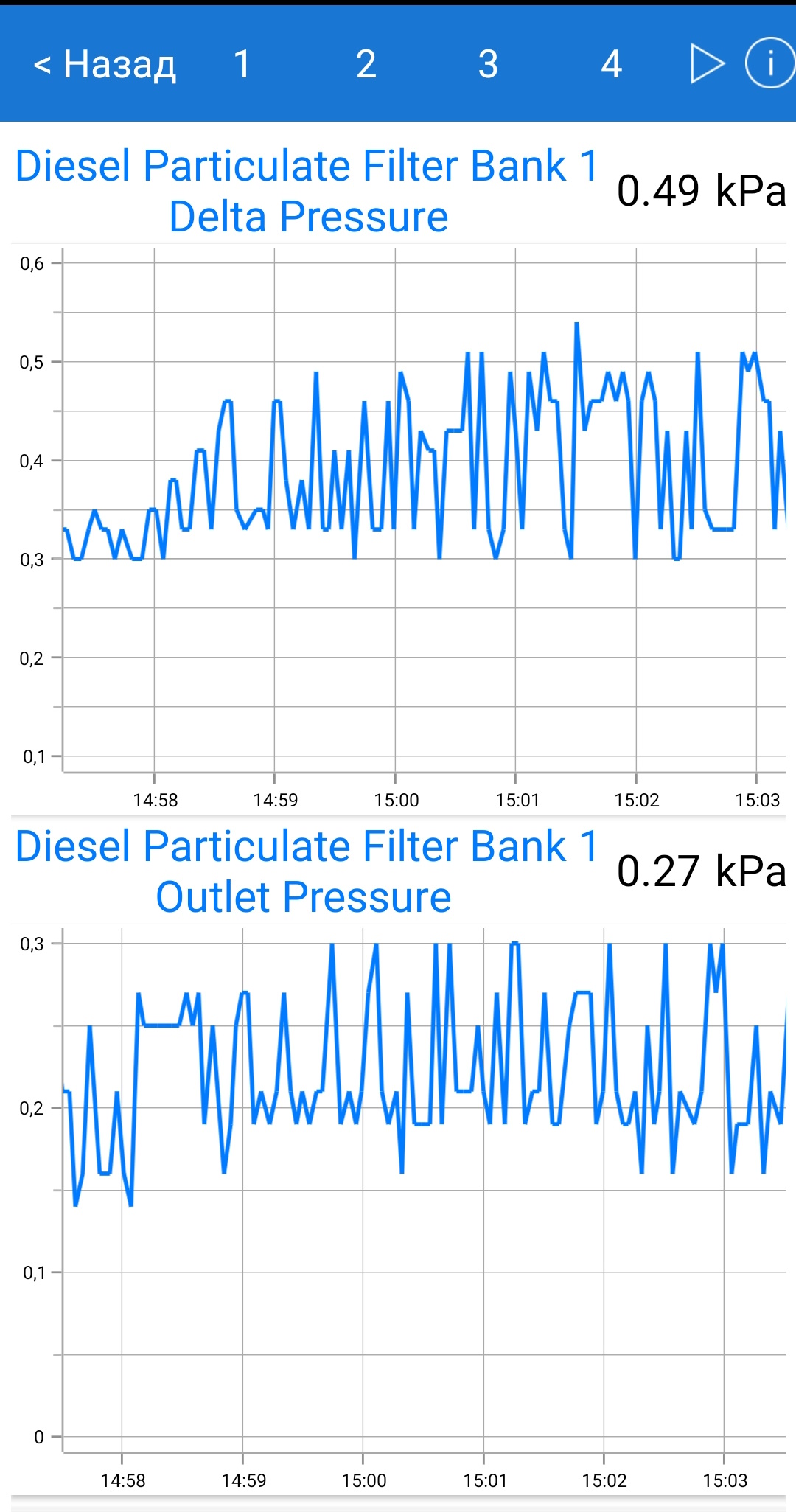

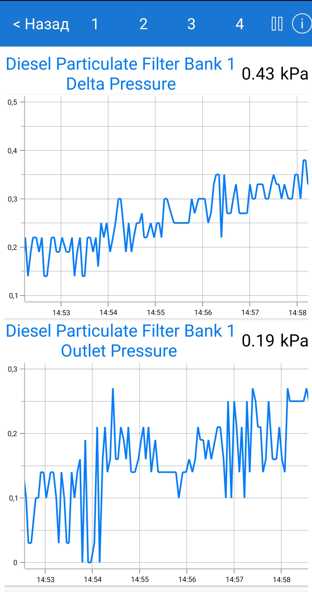

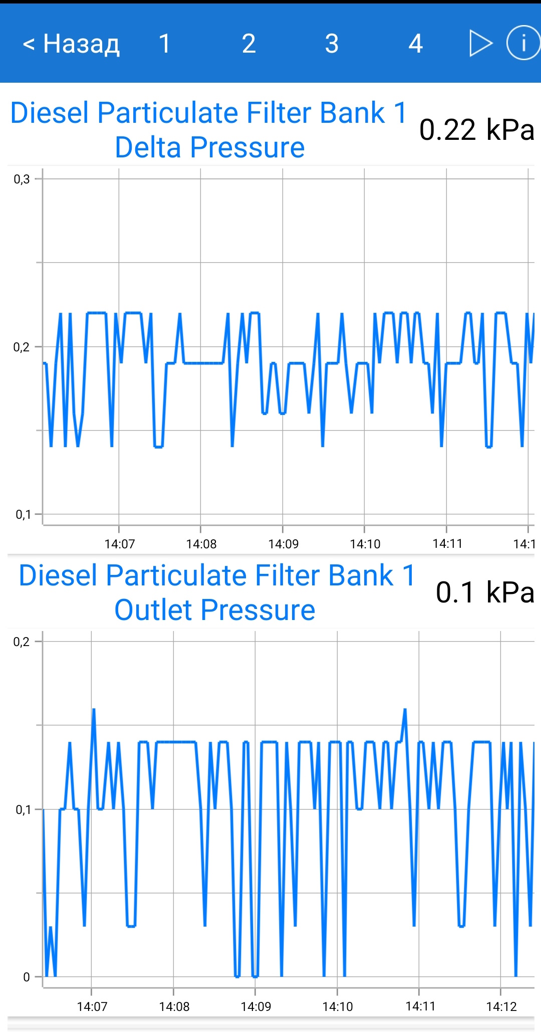

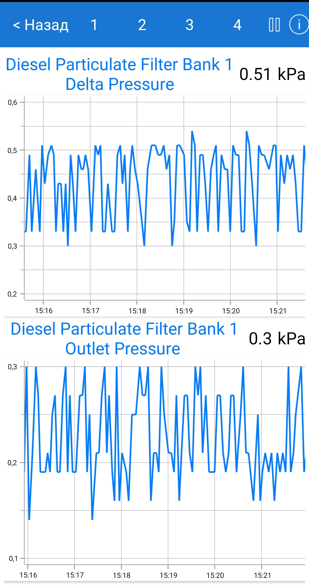

Нашёл два параметра:
- перепад давления (Delta Pressure) на DPF (на данном моторе подразумеваем GPF)
- давление на выходе (Outlet Pressure) DPF
Х.ход:
Дата 25.04.2024 - 20:45
набор оборотов
Дата 25.04.2024 - 20:46
ок. 2000
3000
Дата 25.04.2024 - 20:47
Сброс оборотов
Дата 26.04.2024 - 12:57
Это все через ELM?
В какой программе?
Дата 26.04.2024 - 19:07
Цитата (hash @ 26.04.2024 - 12:57)
Это все через ELM?

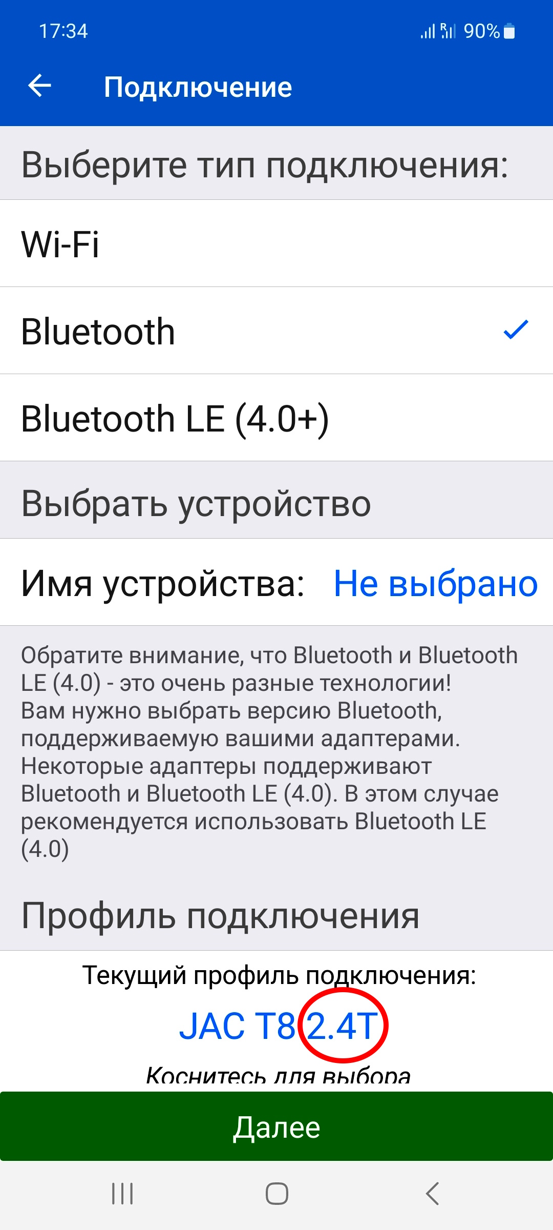

Цитата (hash)
В какой программе?
Уже привык к Torque, а тут dopstop напомнил про CarScanner (тоже живёт в телефоне). Попробовал - работает, даже удобней. И мотор мой там есть smile.gif
