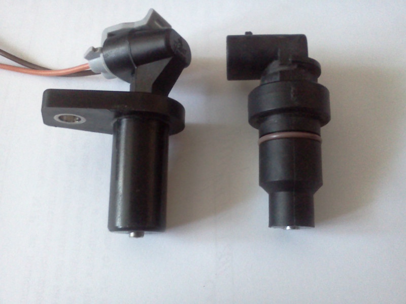

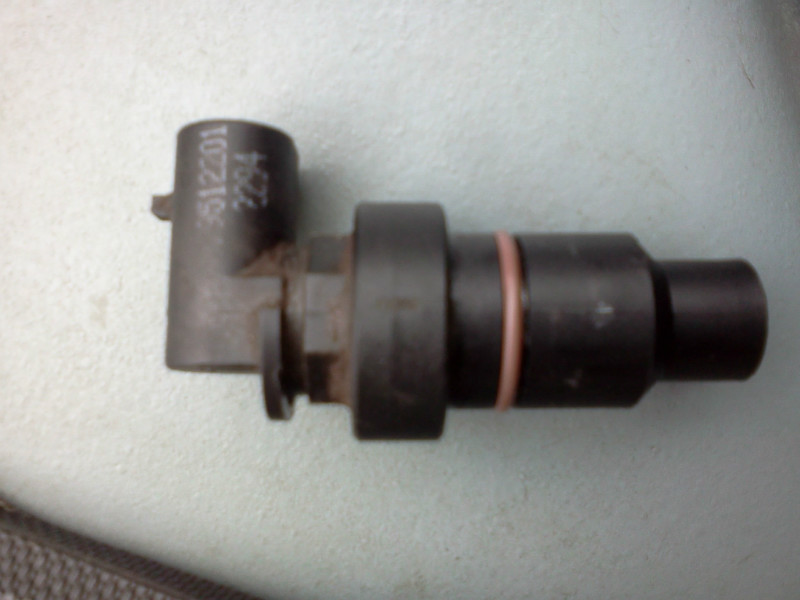

Ремонтируя аккп Аллисон 4060,обрыв в индуктивном датчике,заказан новый,но ждать долго.Для временной замены необходим датчик диаметром 15мм и сопротивлением 300-400 Ом (ДПКВ),от какого из Российских авто подойдёт по сопративлению?

Думаю не стоит "колхозить",так,как индуктивный датчик ,это тот же генератор переменного напряжения от 10в и выше в зависимости от частоты вращения задающего диска и сопротивления обмотки,тоесть числа витков датчика.Стало быть и напряжение вырабатываемое датчиком тоже будет либо ниже или выше заданного предела,стало быть и ошибка по датчику или вообще выход из строя блока управления и будете иметь уже две проблемы ,вместо одной.
Просто мнение,решать Вам,но сопротивление Российских датчиков ДПКВ вдвое выше,а диаметр во столько же меньше kto.gif

бери грузовиковый.от америкоса подойдет. что то по типу ДС
Дата 29.06.2012 - 23:26
Вроде для ГАЗов похожий датчик, небольшое отклонение по сопротивлениюне так страшно, в любом случае на входе канала обработки стоит ограничитель амплитуды, обработка сигналов индуктивных датчиков обычно всегда обеспечивает ограничение диодными ограничителями до амплитуды 0,6-0,8 вольта и далее преобразование в меандр. единственное требование это форма полюсного наконечника сердечника должен иметь соответствующий диаметр или если это для работы с узкими зубьями шестерни, то форма должна быть аналогичной оригиналу, ГАЗовские ДПКВ отлично заменяли ДПКВ на старых моторах БМВ, только ухо крепёжное не совпадает.

Датчик показыват обороты гидротрансформатора акпп

смотри дс от евро маза -камаза

Всем громадное спасибо,датчик подобран ,по геометрии подошёл от ТаЗа,по сопративлению (спасибо продавцам) разришили выбрать из 20 шт ,нашёлся один 465 Ом. Отпилено ухо крепления остальное всё как у родного.Установлен,блок управления принял его и ругатся ошибками на него не стал.Установлен сей девайс временно до прихода орегинала . Колхоз я неодобряю,но ситуация не терпела отлагательства.Спасибо всем принявшим участие!
