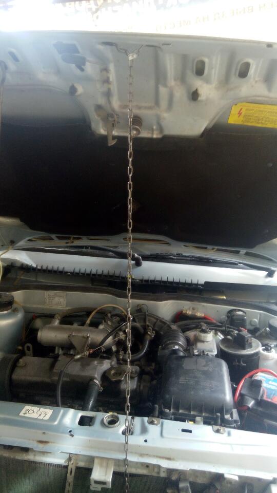

Вот фото и сразу вопрос - То персональная стоянка или това... господин каждый раз сам "колышки" под те цепи забивает в бордюры...? smile269.gif

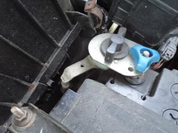

Сегодня. На неком японском джипе (с логотипом "Мазда" secret.gif ), жалоба: "Чегой-то иногда стартер щелкает, а иногда хорошо заводит". Внешним осмотром был обнаружен отечественный выключатель массы "вживленный" в цанговый зажим отрицательной клеммы АКБ. Короче, все разболтано дальше некуда... синяя пластиковая ручка с гайкой не давала хорошего натяга.

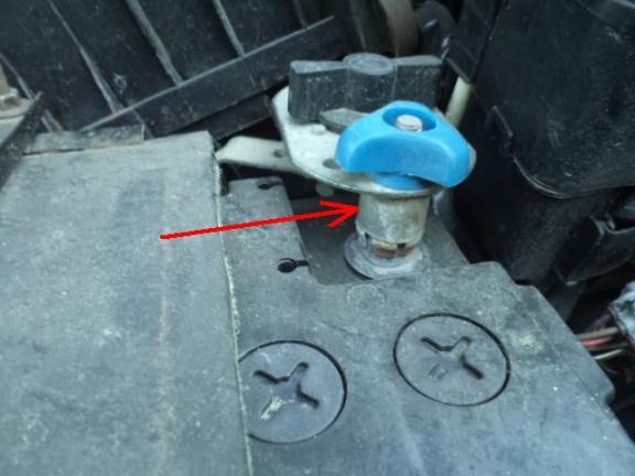

Цанговый колпачек клеммы и пластиковая рукоятка поближе. Видно окисел внизу у клеммы АКБ... Пытался пояснить что отключать так эту машину нехорошее дело... адаптации там... резкие скачки напряжения от неконтакта... ПУСТОЕ ДЕЛО!!! До человекофф доходит когда чего нибудь случается. Сказал - "Я сам все зачищу и затяну "массу" получше!" kto.gif

Похоже эти выключатели массы - это постоянный гиморр для автовладельцев.Был у меня сосед с " жигуленком" периодически раз в полгода обращался из-за проблем со стартером.Причина была одна и таже разболтанные контакты на выключателе массы.Ну а на иномарке этот колхоз - это уже "картина Репина".

Kia Sportage...С такой массой .Задалбал ..Жалобы на обороты при прогреве..
Говорил ему ..Выкини эту хрень....Выкинул сам..Пока не было хозяина..Проблема исчезла..
