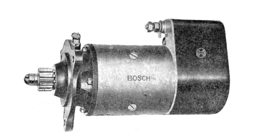

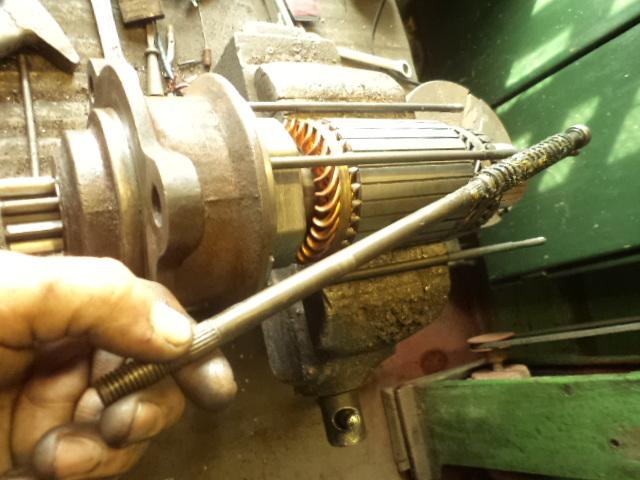

Прикольнемся? wink.gif Как думаете, с какого автомобиля этот стартер?

Похож по креплению на Д245.

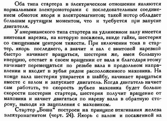

В общем, в то время, на АМО-3 (а речь ведем именно об этом грузовике) устанавливались два вида стартеров: Американский и Бошевский. Вот описание работы этих стартеров. Прикольно что один из них имеет инерционный привод (этои привод описан и в современной тех.литературе), а включение привода второго - ИНДУКЦИОННОЕ! Якорь втягивается током в обмотку статора выдвигая шестеню в маховик. Я такого еще не встречал нигде... unsure.gif
Описание работы американского стартера:
Дата 8.11.2015 - 17:28

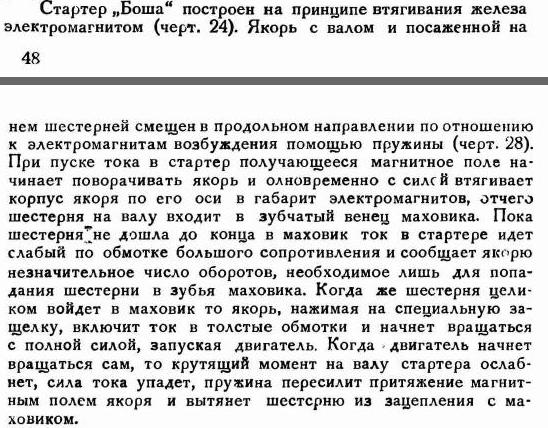

Описание работы "Бошика" (того что на фото вверху). Взято из руководства по эксплуатации АМО-3 за 1932 год.

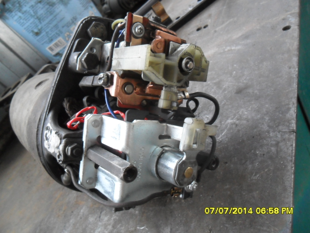

Такое встречаю постоянно.
Началось знакомство с автомобилями ТАТРА, ШКОДА (грузовые) автобус ИКАРУС, сейчас автобус ТАМ и СЕТРА. Хотя на последние стали идти подобные стартера только с выдвигающейся шестерней. Якорь и обгоннная муфта (дисковая, сухая) остаются не подвижные.
Дата 8.11.2015 - 18:14

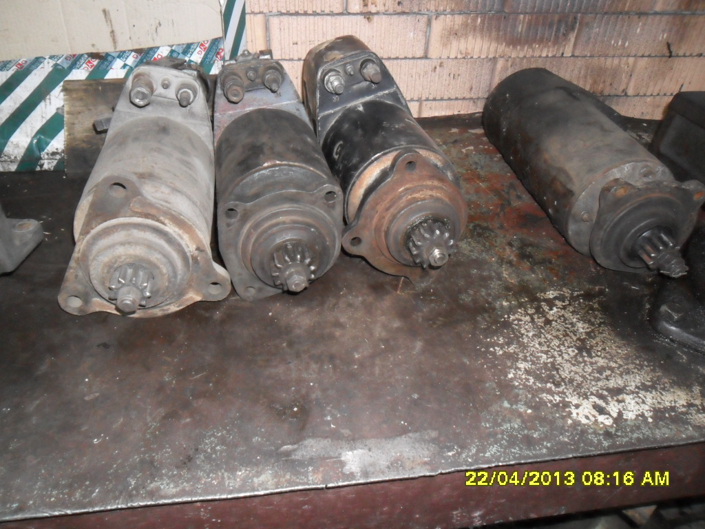

У 1го и 2го выходит якорь у третьего толко шестерня

С такими стартерами мало работал, все организации развалились до массовой замены парка на "ино". На первом фото получается стартер с вылетом только шестени, якорь здесь на месте (стрелка), с такими сталкивался пару раз. А вот с выдвигающимися якорями еще ни разу не ремонтировал. kto.gif

У стартера без реле обозначенного стрелкой выходит якорь.
Дата 8.11.2015 - 20:31
Да на месте у него якорь (в смысле в статоре как стоял так и стоит), а привод выталкивается штоком через отверстие в валу якоря (фото того штока). В "Боше" же, что на АМО-3, сам якорь стартера (он же ротор, мать его smile.gif ) ходил вдоль обмоток статора с насмерь прикрученой шестерней привода на конце. Вот таких стартеров я отродясь не видывал...
