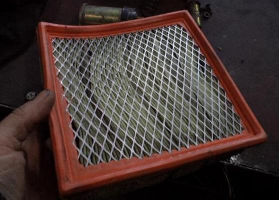

Вчерашний случай бесприборной диагностики автомобильчика ВАЗ-2111 smile.gif Приехал с просьбой починить стартер, но заодно и -"Ты мне и диагностику сделай...! У тебя же есть чем!" А то утром (особенно утром!) и стартер через раз и НЕЗАВОДИТЦО даже если "схватит" -"Сказали вот тут датчики какие-то е@ут" и показал пальцем в район дросселя. blink.gif Стартер естественно починил, но при снятии воздухофильтра естественно посмотрел внутрь... а там жопа. Причем отсыревшая напрочь. Звоню етому товарищу - "Фильтр привези пока магазины не закрылись". Ответ - "Не е@и голову, фильтр новый!".
Короче, выбросил фильтр - запуск нормальный. Он приехал без фильтра разумеется... И уехал без фильтра... Выкрутил ему винты и бросил в нижнюю часть коробки (положил в салон). И что самое главное в этом случае - НЕ НУЖНО ВЫТИРАТЬ НИЖНЮЮ ЧАСТЬ КОРОБА, а отдавать как есть.
На фото этот "новый" фильтр.

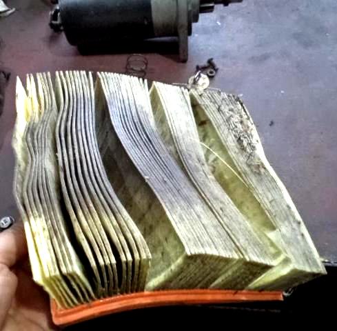

Дата 9.12.2016 - 09:59
Обратная сторона.
Говорю ему - "Он сырой, а утром мороз. Все! Дышать двигателю нечем!" smile.gif

Нет, Иван Васильевич, в данном случае этот не понтовый (понтовые у меня редко ремонтируются). Этот... как в армии говорят -"по жизни" такой... Позвонил ему с утра и строго-настрого наказал поставить снизу толстую защиту. В основной аргумент положил естественно материальную сторону дела (в смысле цены общего ремонта и других ожидаемых неисправностей).

Цитата (Андрей @ 9.12.2016 - 10:59)
Обратная сторона.
Такое бывает когда отсутствует труба воздухозаборника. Без нее и с защитой может заливать.
Дата 9.12.2016 - 17:38
Еще вчера с ним обсудили этот вопрос - наотрез отказался. Сказал что это не серьезно и все равно пообрываю когда туда полезу. Живет в низине и иногда приходится преодолевать препятствия на полном ходу. И только..... помятый поддон двигателя заставил его немного призадуматься.....

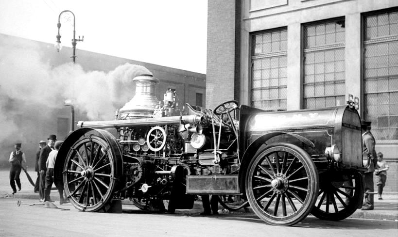

И еще (из фоток Америки начала 20 века). Паровая пожарная машина! И сразу вопрос - Где цистерна? Ну, или бак с водой? Без него смысла в этом локомобиле нет. Так как машина собрана по системе "запорожец" (двигатель сзади), можно предположить что бак с водой находится в привычном для нас моторном... Но, пожарные, по любому, молодецки шагают сзади пешочком, ибо в локомобиле всего два места. Второе место рядом в водителем для шофера (или условно кочегара) которой не только подкидывал чего-то там в топку котла, но и следил вообще за всеми параметрами двигателя! Кстати, этого шофера отчасти можно было назвать и ИНЖЕКТОРЩИКОМ laugh.gif Добавление воды в котел под давлением осуществлялось через форсунку...
Дата 10.12.2016 - 20:49
Цитата (Андрей @ 10.12.2016 - 15:21)
Чип тюнинх этого инжектора заключался в замене ИНЖЕКТОРЩИКА на более шустрого tongue.gif

Дата 10.12.2016 - 21:40
Нет, скоростных чипшуток паровой котел не позволяет. Если инжекторщик прое@ет уровень воды... в общем, самым ярким случаем такого чиптюнинга является взрыв на Чернобыльской ядренопаровой электростанции.
Надеюсь все знают что ядерные электростанции являются всего лишь усовершенствованными паросиловыми установками. Чуть лучше чем тот локомобиль на фото. tongue.gif
