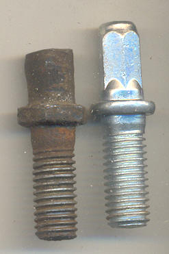

Цитата (Геннадий @ 4.07.2012 - 13:24)
Заменил направляющие установки колес на шестигранные (у них тоньше ограничитель) и проблема ушла.
Впервые в жизни слышу о таком решении проблемы blink.gif Даже при отсутствии одной, не встречал биения kto.gif
Но как бы-то ни было, главное, что проблемы нет, можно со спокойно душой - в путь ! Удачи ! smile.gif
Дата 5.07.2012 - 05:42
Скорей всего просто колесо криво стояло. Может попало что на привалочную поверхность.
Дата 5.07.2012 - 07:07
Стояло по одной и те были искривлены и деформированы
Дата 5.07.2012 - 18:10
Рано обрадовался,эфект был временный,проверил на другом станке-дисбаланс 20 гр.
С боем заставил проверить и переделать все колеса,думал у них станок врет,нет,мастер зажрался и давил авторитетом.
