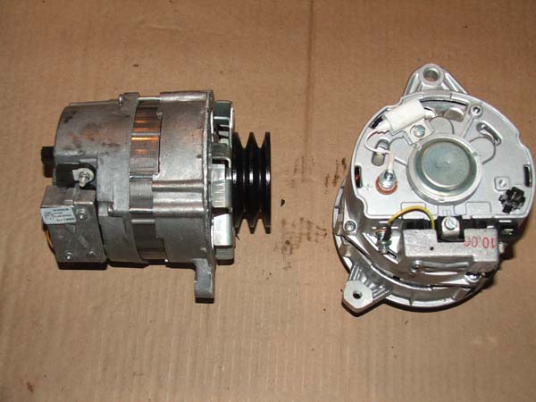

Не бейте сильно....но после мерсовских Compact-ов немного в ступоре))))
вроде разобрались со всеми выводами....остался непонятным один - Ш

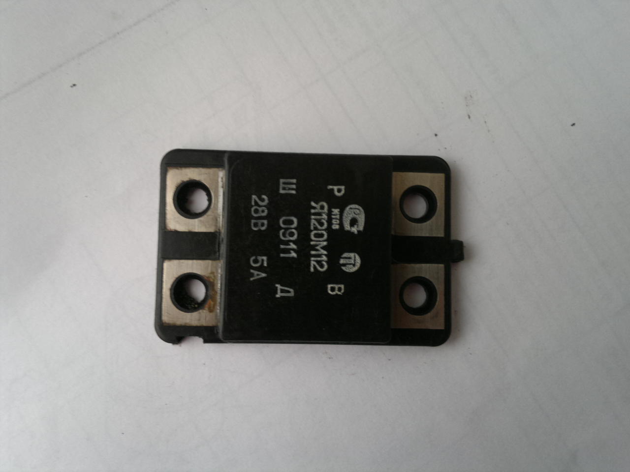

реле регулятор какой стоит?
андрей2012
Дата 5.07.2012 - 12:14
слободской
Сообщений: 142
Пользователь №: 23213
На форуме с: 11.04.2012
такой?
Vaskol83
Дата 5.07.2012 - 12:15
Спб
Сообщений: 1143
Пользователь №: 14944
На форуме с: 3.09.2009
Есть модель генератора, указана в названии темы...больше ничего не знаю stena.gif
Мне нужно знать как подключить вывод Ш к автомобилю мерседес 85 года

Не...чет непохоже....блин и фотку не могу отправить.....

андрей2012
Дата 5.07.2012 - 12:55
слободской
Сообщений: 142
такой?

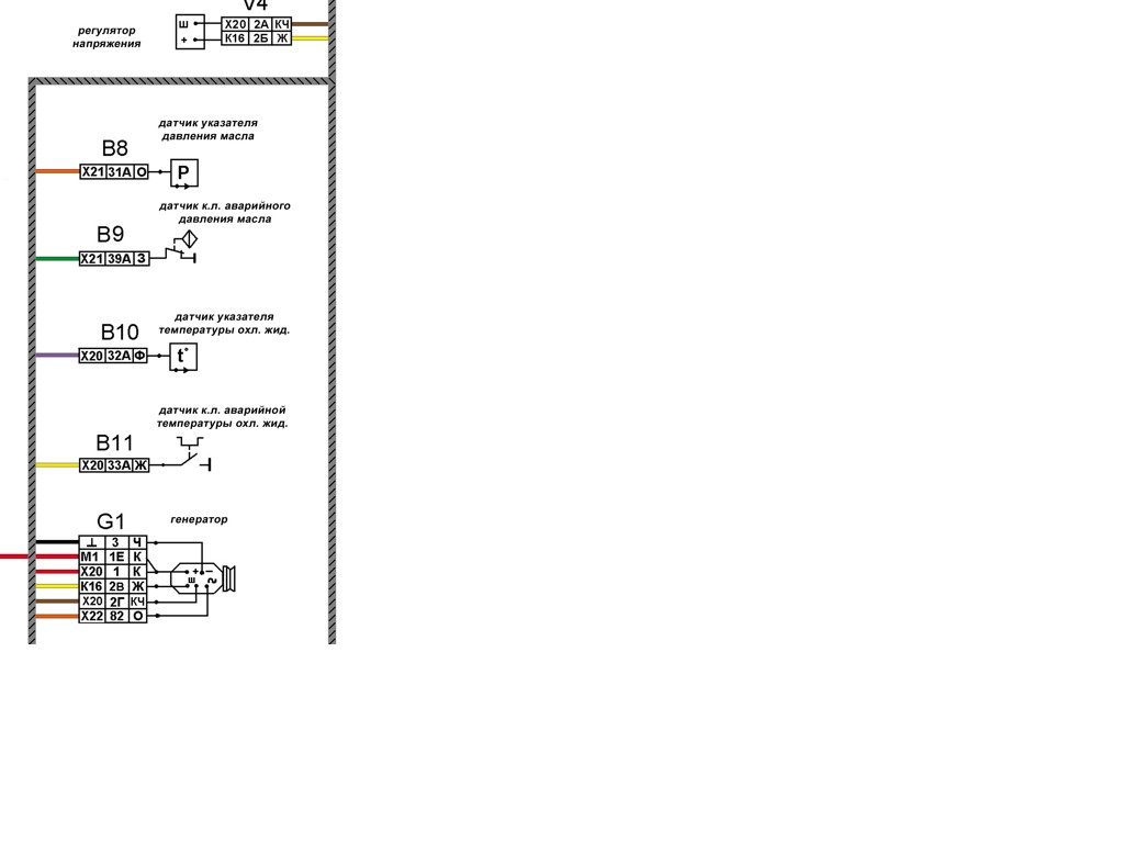

Дата 5.07.2012 - 12:56
Вот из Камазовской схемы
андрей2012
Дата 5.07.2012 - 13:16
слободской
Сообщений: 142
такой?
