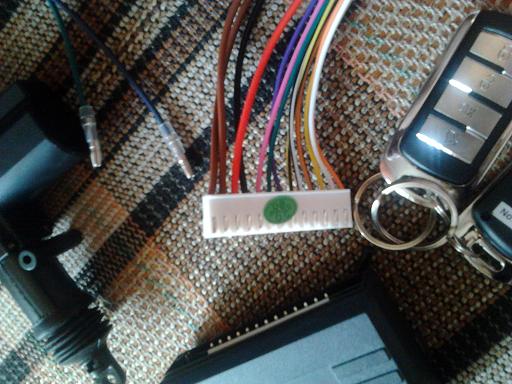

Не могу разобраться какие провода куда подсоединять. Плюс и минус это ясно, а вот остальное?? Может кто знает? Помогите пожалуйста. Фирма модуля Pamoc. Как его на 4 двери подключить? Чтобы просто открывал и закрывал.

подай питание на блочек,и брелком открывай/закрывай.ищи на каких проводах появляется отрицательный импульс(продолжительность около 1 секунды)я думаю будет на коричневых проводах.на какое авто ставишь?цз от ключа есть?
если с актюаторами ставить будешь езжай в магаз где куплен блок ЦЗ,или другой-такой ширпотреб везде продают,посмотри схемку.

Цз от ключа нет, походу придётся реально подсоединить питание и жать открыть закрыть.

Ура, разобрался, наконец методом нажатия на закрыть открыть. (вроде) Сегодня завтра подсоединю. Отпишу так не так, в худшем варианте ещё один модуль придётся прикупить)

Красный и 2 белых через пред это плюс,черный и 2 оранжевых это минус,2 коричневых выход на повороты.Пробуйте!

Один белый на открытие замка(моторчиков) второй на закрытие, коричневые на поворотники, красный это плюс, чёрный с жёлтыми минус. Всё работает, на гудок так и не определил, и остальные что остались тоже, но мне это особо не надо.
