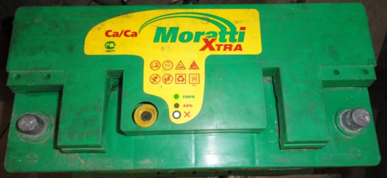

Где то создавал тему по этому аккумулятору (тогда не мог найти, как добраться к пробкам) - их нет вообще. Поиском не нашёл, поэтому создал новую тему. Сейчас всё таки нашёл где пробки. Аккумулятору 4.5 года, ни разу не доливал дистиллята (потому как не знал, где пробки), но вот наконец вскрыл крышку - а там сухо. Аккумулятор после зарядки обычно держит 13.5v, (пока был сухой), но быстро садился. Увидел, что сухой - залил дист. воды, поставил на зарядку. (током 3А). Аккумулятор ёмкостью 100А/ч. Часа 4 заряжал - заметил, что очень уж нагрелся (пирометром меряю - почти 80 градусов), не кипит, единичные пузырьки иногда появляются. Отключил зарядку, решил подождать - а он и не думает остывать, температура вот уж часа полтора держится за 70 градусов. Когда отключил зарядку - напряжение было 9v, сейчас уже 5v и продолжает падать. Похоже что туда дистиллированную воду нельзя лить? Первый раз с таким столкнулся. Полярность не путал (да и зарядное устройство с защитой от переполюсовки). Кто нибудь сталкивался с таким? (у плюсовой клеммы рука почти не терпит температуру.

Вот без крышки.
Пока заряжался - электролит не помутнел, остаётся прозрачным. Всего долил около 2.2 литра воды.
Сейчас уже 4v, лампочка от поворотника горит тускло.
Может он вообще должен быть сухой? Но ведь поплавок имеется, раньше зелёным был цветом, потом стал белым - тогда то и начал искать пробки, но не нашёл и махнул рукой (где то года полтора назад).

Цитата (АВС @ 9.07.2012 - 16:05)
Вот без крышки.
А вот и НЕТ!, на Вашем фото четко видно Са-СА, стало быть, сделан по кальциевой технологии. По Вашим словам, аккуму 4.5 года, уже пора на пенсию(выброс), а если учесть эксплуатацию оного в условиях уровня электролита ниже пластин, что "не есть хорошо", то наверняка пластины покоробились, а наверняка часть перемкнулась между собой, из-за этого нагрев при зарядке, и т.д.
ИМХО. В поход в магаз за новым! Кстати, старый берут в зачет покупки нового.
