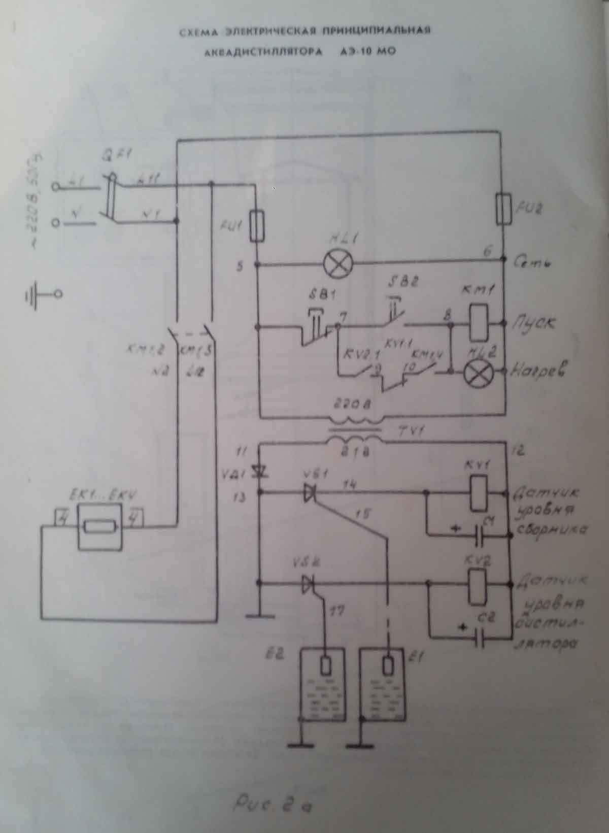

Тема старая, хочу пока свежие впечатления освежить. Реконструкция в нашей зарядной после установки новых зарядных шкафов пока приостановилась, вентиляция скушала в денежном смысле в разы больше обещанного подрядчиками в начале. Посколькувсё помещение подверглось полной реконструкции, то старый дистиллятор был вначале демонтирован, а в последствии установлен на новое место, а при подключении в сеть не захотел работать. Оказалось что товарищ, который его обслуживал как раз в отпуске. Поэтому пришлось подключиться и разбираться. Новый монтаж сделали по образу и подобию старого, но оказалось, что датчики уровня в дистилляторе и в сборнике вообще не были подключены, сейчас могу только предполагать что вместо них стояли перемычки. Так вот когда попытался прозвонить сопротивление датчика уровня, то мультиметр отказался что либо показывать даже на 200 мегомном пределе. Схема не включалась на удержание, поскольку реле датчика уровня разрывало цепь самоблокировки. Сначала не мог понять почему неонка индикации нагрева вообще не горела. Поменял её с сетевой , после включения предохранители сразу сгорели, правда это обнаружил не сразу. При включении неонка индикации сети вспыхнула голубоватым цветом и всё отрубилось, оказалось что резистор впаянный в цепь неонки был замкнут каким-то металлическим налётом. Отвинтил датчик уровня и увидел коричневую бесформенную сосульку, обстучал молотком, мусора получилось примерно как два куска сахара, электрод погрызанный электролизом оказался всего 5-6 мм в диаметре, а сосулька была на все 18 мм. После ревизии электрод прозвонил в стакане водопроводной воды, получилось порядка 26-40 ком, т.е. уже реальные значения. Теперь нужно проложить провод с датчика уровня, засунуть провод в гофру и проложенную трубу будет не просто, там в трубе уже и так 3 провода приличного сечения, ведь ток потребляемый четырьмя ТЭНами под 25 ампер! Обрадовало наличие электросхем, которые в эпоху социализма были обязательны в сопроводительной документации. В современных изделиях эпохи потребления даже рисунки расположения деталей и узлов большая редкость. Вот заодно и фото схемки этого дистиллятора, хотя на мой взгляд сборник и трубопроводы слива должны быть не металлическими, лучше стеклянными . Поэтому качественная дистилированная вода дешовой быть не может. А уж бидистиллят, который в аптеках тем более, при нынешних ценах на электроэнергию под 3 с лишним за 1 квт только на энергию затраты , бывшие раньше копечными выросли во много раз.

Шамиль, спасибо за схему.
