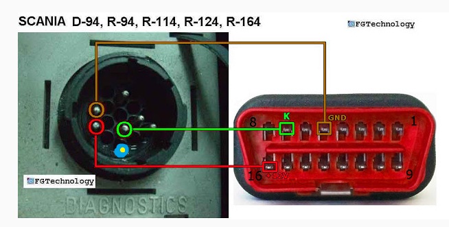

Сегодня первая грузовая иномарка (нет связи с автомобилем)
DAF 95 2005 года.Но самое интересное,что авто видит подключение но на связь не выходит.В итоге стрелками и лампочками на панели помахал в ответ на запрос,и все.Переходник SCANIA/DAF 16PIN прозвонил все провода звоняться.Может дело не в приборе?
Может у кого есть распиновка этого разъема? Для убедительности.
Дата 25.11.2014 - 20:15
Сходи на Кархелп,там есть всё по распиновке шнурков.

Цитата (evgen58 @ 25.11.2014 - 19:46)
Переходник SCANIA/DAF 16PIN...

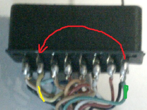

Гребаные китайцы!Несовпадает! И чтобы сделать красиво и надежно нужно разобрать разъемы и перепаять,но перепаять возможно только со стороны ОБД2.
В моей ситуации нужно зеленый провод перенести на место желтого,а что делать с желтым,если остальная распиновка отсутствует?
Нужный пин находиться рядом.
Дата 26.11.2014 - 16:18
Если просто заизолировать? Так можно?
Дата 26.11.2014 - 17:21
Если это у тебя главный ОБД- шный,то его лучше не трогай,что бы потом не запутаться.Работай со шнурками переходниками - режь вскрывай и т.д.
Дата 26.11.2014 - 18:37
Переходник есстественно.Спасибо за подсказки.
