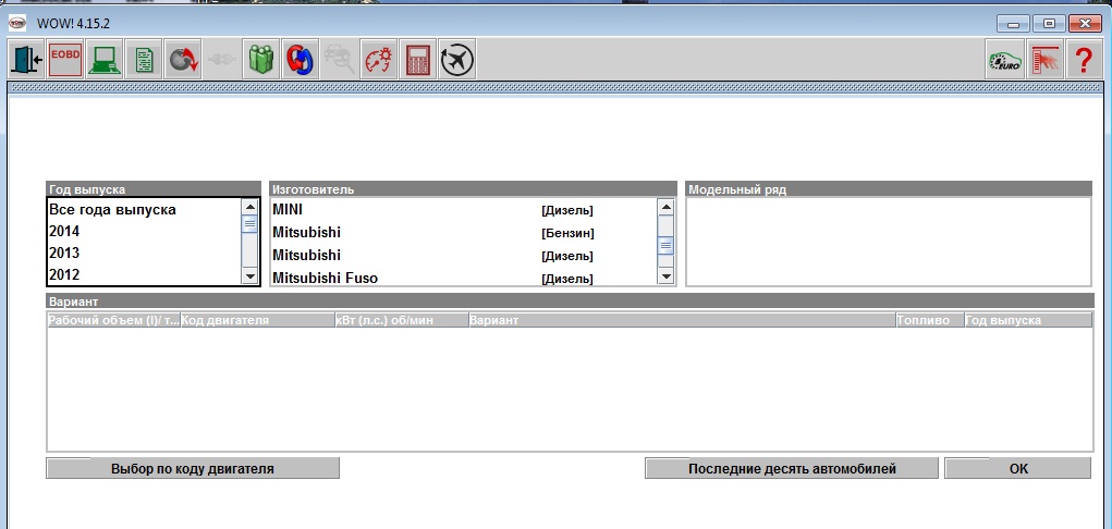

Дата 10.01.2015 - 18:03
Установили сегодня 4.15.2 на своем Монтерике проверил (не работает).Грузовые и легковые в одном списке.Это нормально или надо раздельные ставить?
