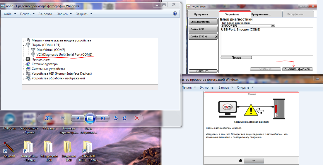

Попробовал еще раз заново закинуть фирмваре из Делфи в ВОВ. ВОВ видит ,что адаптер на СОМ 6,но прошиваться ВОВой не хочет,делает попытку ,но через несколько секунд выкидывает сообщение об ошибке. Скрины при подключении адаптера с ВОВ.Питание на ОБД 2 разъем 12.5в. подавал.

Юра,тебе надо открыть диспетчер устройств и посмотреть как отображается твой прибор при запущенном Вове.Затем обновить драйвера для него,и указать путь.Найти папку с драйверами в установленном Вове и указать на неё.После установки драйверов из Вовы,программа должна увидеть прибор.Если не получиться тогда уж пробовать на чистой ОС.
В Вове он будет на другом СОМ.
Дата 7.03.2015 - 20:46
Повыше на скрине видно как в диспетчере отображается ВОВ.Сейчас попробую с драйверами.Сейчас на одном СОМ с Делфи сидят.

Поставьте Snooper+BT
Они и должны на одном порту сидеть.

,цитата /Поставьте Snooper+BT /...... Даже если у меня простая УСБ версия Автокома без блютуз?
Дата 7.03.2015 - 20:54
Ставь - всё получиться.
Дата 7.03.2015 - 21:04
Юра,всегда надо выбирать как сказал колдун.
Snooper+BT
Дата 7.03.2015 - 21:22
Все получилось.СПАСИБО!!! Почему до этого менял так и так,а не получалось. smile.gif Прошился сейчас ВОВой,все работает,Делфи тоже работает.
