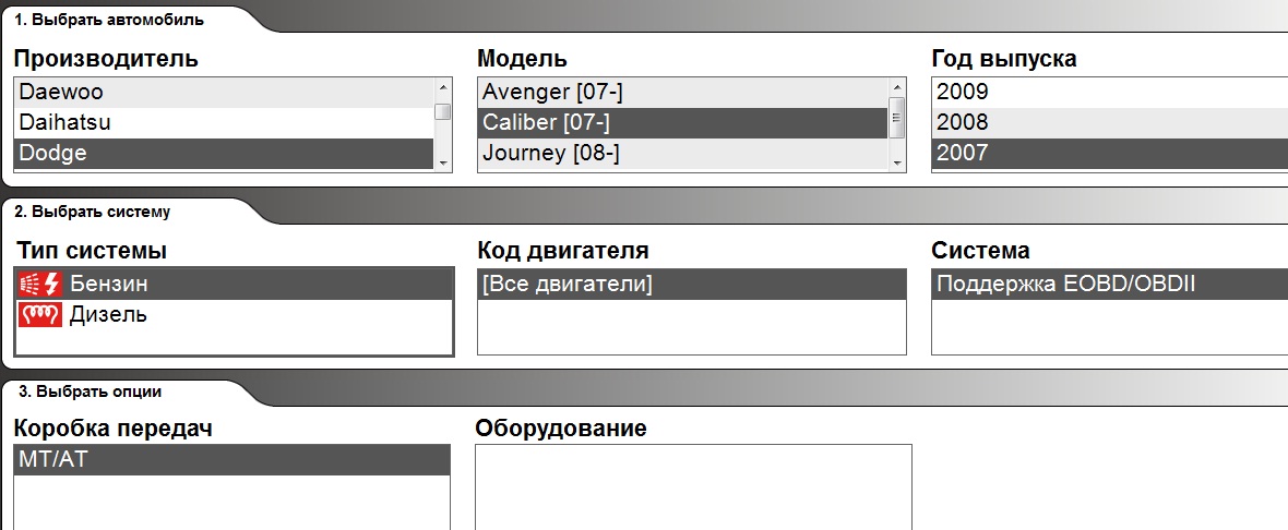

Коллеги,а как данный аппарат работает с Американскими авто?В частности Додж и Крайслер.Сформулирую по другому,заявлены ли эти авто и какие модели?
Дата 25.02.2016 - 09:07
В апреле приедет Крайслер Вояджер 2000 года,если разъем ОБДшный скажу. Но я эту машину уже смотрел,только не помню чем.
Дата 25.02.2016 - 09:11
А в меню выбора марки эти производители заявлены?
Дата 25.02.2016 - 09:15
В меню выбора эти марки есть.А вот как он с ними работает ,ничего не скажу.С европой довольно хорошо ладит,с японией тоже неплохо.
Пришла мне версия 15го года.Никак не поставлю.Там много дополнений как про неё читал.
Дата 25.02.2016 - 11:10
Задам еще наводящй вопрос,какие модели заявлены в марке Додж?Калибр есть?
Дата 25.02.2016 - 11:22
Скудненько,но заявлено.
Дата 25.02.2016 - 11:35
Вот,спасибо!
Дата 25.02.2016 - 11:55
в 09 году заявлены подушки еще.

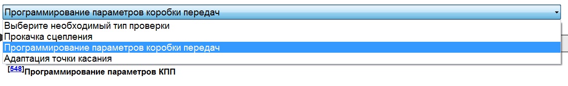

Как,кто делает процедуру адаптации сцепления и робота на Опеле. Меня интересует последовательност ниже изложенных операций.
Самое интересно,на одной и тойже машине пробовал это сделать Опкомом,не получилось.Пришлось делать автокомом.Влет.
