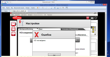

Короче могу посоветовать кому надо такой вариант Ставится проще простого. Когда поймёшь что к чему
для начала ставите програvму VMware . Абсолютно легальная, бесплатная и безопасная программа. Можно её скачать с официального сайта, если вам не лень регистрироваться.
Потом с помощью этой программы, создаёте на своём компьютере ещё один виртуальный. С Виндовс ХП, на котором уже установлен автоком.
И всё! никаких танцев с бубном, никакой активации, никаких кряков, никакой чистки системы...
Правда пока не понял, как через блютус подключаться. но это уже мелочи.
Дата 20.12.2016 - 08:41
Так не получается?
Инструкция по настройке Bluetooth на сканерах Autocom CDP+ и Delphi DS150e
https://youtu.be/WIx49AvvRso

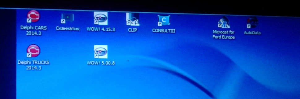

У меня через виртуалку почти все стоит.Единственно не удобно если,что-то нужно скопировать и например выложить на сайте здесь,пока не научился.Но с помощью флешки можно,или через фото с телефона как сейчас.

Нет. не выходит. Виртуальная машина по своему с компортами работает. И порты 7,8 блютусовскими не считает. Лажу по настройкам, пока не могу победить.
П.С. Добавлено позже. Там всё так, но чуть - чуть сложнее.

Евгений, а как блютуз? работает. И ещё вопросик. Это вы сами все программы всунули в эту виртуальную программу? Или такая сборка была изначально?
П.С. Всё разобрался, вопрос снимаю. Блютуз работает. Сейчас ещё WOW затестирую. wink.gif

Делал не я!! Но человек по удаленке работает,лучше чем десятерым пришлось объяснять,что к чему и от куда. Человек проверен и его мысли сложены,так что бы мне было легче,а не как удобно и т.д.
Единственно с ниссаноми и рено была заминка по удаленке,но после встречи лично было принято решение все сделать через ВМ и все работает,без проблем.
Так пока не пробовал,завтра попробую.
