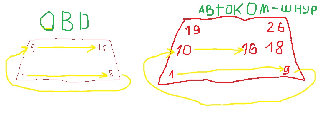

Одноплатный CDP+. На разъёме платы, идущем на OBD-II, нумерация совпадает один к одному с OBD_II.
Дата 12.12.2018 - 13:57
У меня двух платный.. Нумерации нет. Горелого ни чего не нашел. Как разобрать разъем кабеля отхода от прибора?? Нашел человека с Автокомом. Сегодня сгоняю вечерком,прозвоню кабель с начало.
Дата 12.12.2018 - 14:30
А там в приборе разве не разъем.Отсоеденить разьем и швейная иголочка в помощь тестеру.
Дата 12.12.2018 - 15:34
26 пинов на приборе, ОБД как известно 16. Какой куда ХЗ. Может еще и дублеры есть.
Дата 12.12.2018 - 16:09
Ну,там на приборе коммутация на релюшки,поэтому так много.Тебе же сам кабель освободить и с ним работать.
Дата 12.12.2018 - 17:54
Кабель живой. Распиновка такая.
Дата 12.12.2018 - 18:16
Кабель живой хорошо.Если прибор не пашет попробуй переустановить программу.Если не поможет, то очень плохо возможно залипла какая то релюха,а это уже гиммор.
Дата 13.12.2018 - 09:24
На одной из релюх разводом лак (как буд-то подогрелась) а 2 релюшки слегка припухли, видно что крыжка немного горбатая стала.
Дата 13.12.2018 - 10:18
О релюшках дело в том,что китайцы в дешевые приборы ставят бу-шные.Поэтому не факт,что дело в них.У меня в одноплатнике стоят все новые и покупал его по тем временам очень дорого.В двухплатнике в перемежку и новые и бу.Тебе бы убедиться,что не прога слетела,а для этого нужен такой же исправный прибор, или свой прибор попробовать на другой работающей проге.
