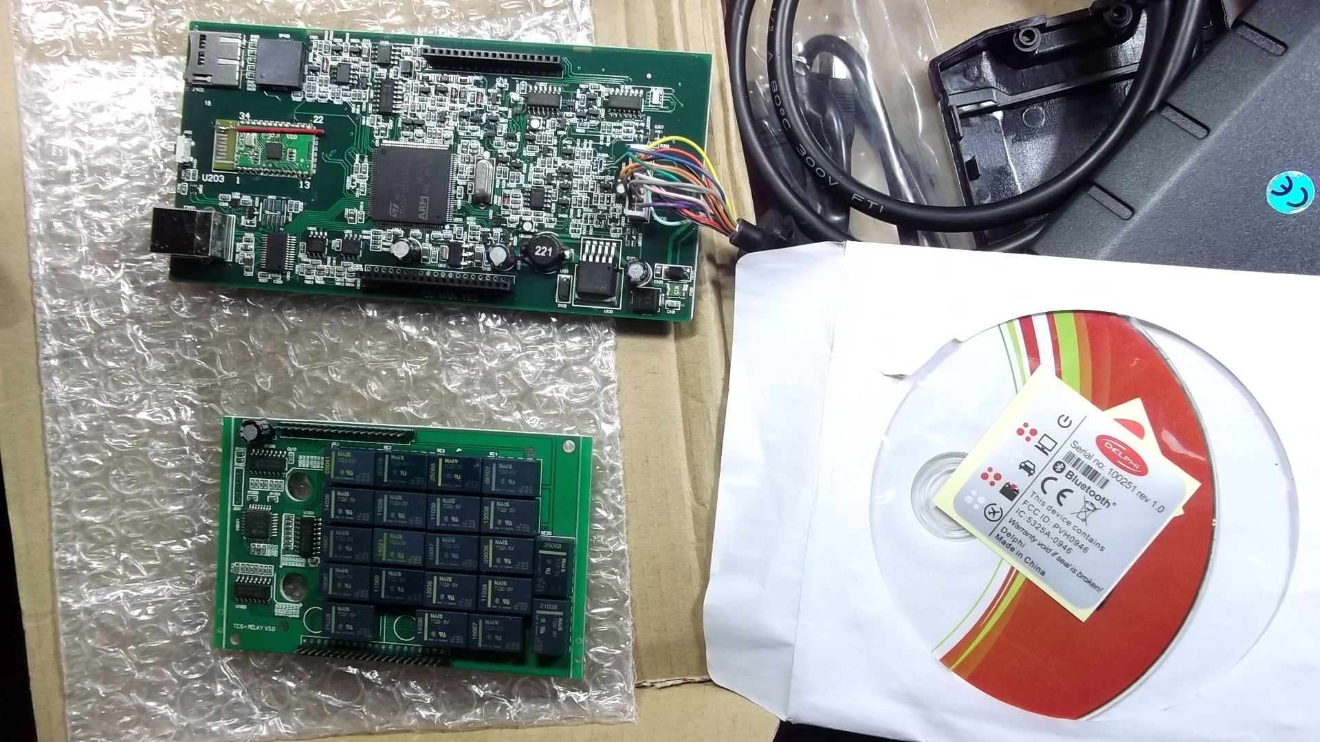

В общем приобрел, им действительно не пользовались, разобрал.
Из минусов, стоят не NEC реле, разъемы между платами в один ряд.
Пока диск из Delpfi из Китая себе не ставил, читал через WOW.
Проверил на Ford Galaxi 1996-г, считал ошибки, показал текучку, вроде верно.
Проверил на Opel Vivaro 2006, ошибки, текущая информация, и поиграться можно, поворотники включить, или дворники. Есть менющка адаптация, но чего-то лезть туда не хочется.
Жду BMW и Mercedes, Если возьмет, буду рад.

Релюшная плата NEGовские релюшки. Жду пока отдельно плату к старому прибору.

Ну не вериться мне,что за такую смешную цену (по сравнению с другими диагностическими ядрами), он действительно способен на что то серьезнее считывания ошибок. С Фордом он только и мог что ошибки посмотреть и текучку. А нужно мне например адаптировать др. заслонку на Шаране?
Вот фото, версия V9.0
