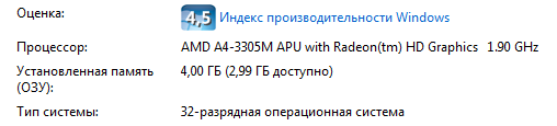

leksbyt,данные вот, внизу.Рабочий ноут один,в том и дело,что я не хочу чтоб он приказал долго жить после неудачной установки, иначе каюк вобщем, на несколько дней и потеря массы ценного.С переустановкой Винды долгая история плюс все наработаные проги устанавливать по новой,сам понимаешь.Место на диске в ноуте С: 65Гб , D: 260 Гб. Ссылка на Делфи http://lucky-seller.ru/index.php/ru/homepage не открывается что то,404-пишет.

leksbyt,это еще свободно оставшееся место на рабочем винте указал.Спасибо огромное за помощь,попробую на днях,была не была smile.gif ,отпишусь.Не понял главного,если на внешнем все гладко прокатит, можно на основном винте попробовать,чтоб с биосом не упражняться?Хотелось конечно бы все в куче,но... И еще, сколько примерно весит Автоком +Делфи?
