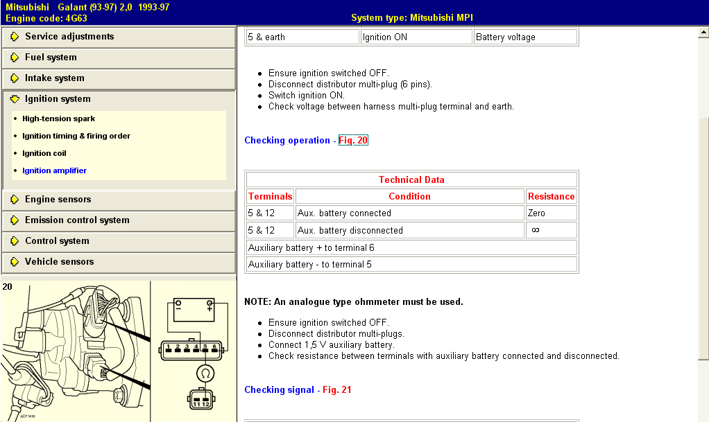

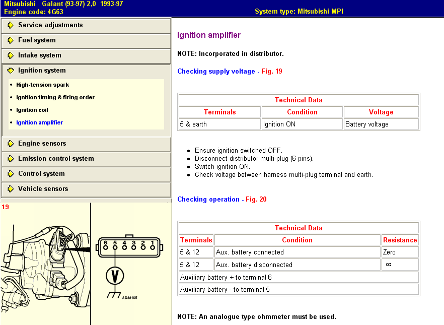

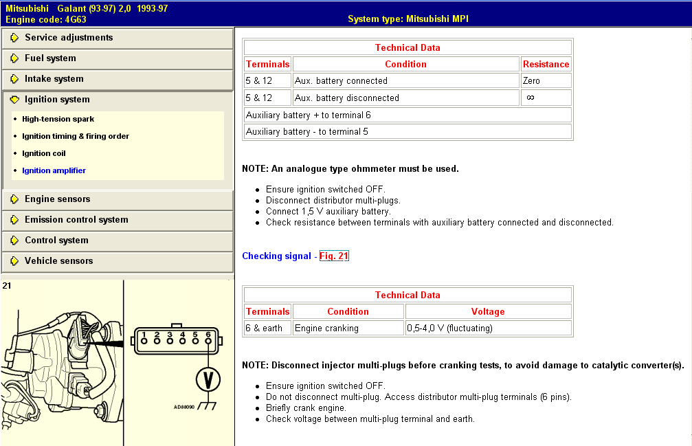

Для начала эти проверки выполните:
Дата 12.07.2012 - 12:31
