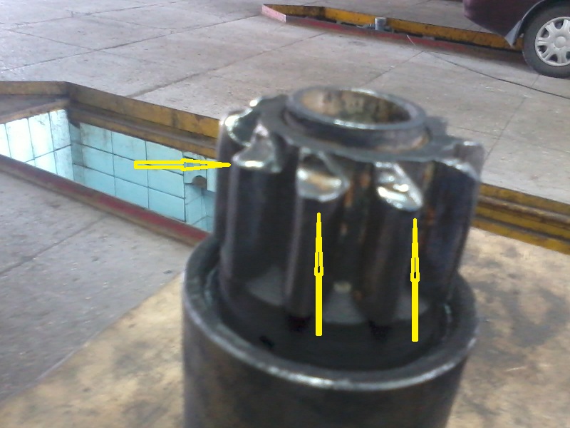

Не нашёл тему где Андрей выложил камазовский бендикс .Доброго Всем вечера!Новый стартер Камаз странный звук при заводке.На бендиксе слизаны три зуба,но он исправно работает,конечно заменил на новый,но причину такого износа не понял(если б клинил,то шестерня всё равно вращалась.Если б буксовал тоже не получается в одном месте?)

Необращайте особого внимания.Это маховик останавливается на одном месте и положении, плюс шестерня бендекса не совсем-Гостовский сплав
Дата 11.07.2012 - 23:29
Уж чтой-то "смущательно"-только три зуба.... Венец по кругу не смотрел? Если посторонние звуки при пуске, там тоже может что нибудь зализано. Как будто включился сам (или водитель по неосторожности) на работающем движке. (А про качество металла уже и смысла нет напоминать..... kto.gif )
Дата 11.07.2012 - 23:59
В том то и дело смутило ,что на венце следов нет(мож такой поставили?)
Дата 12.07.2012 - 05:12
Это следы включения стартера на работающем двигателе.
А как его включили и зачем, это второй вопрос.
Дата 12.07.2012 - 05:42
Если шестерня из "мягкого" металла ("левый" бендикс), следов можно не заметить при обычном беглом осмотре. Был наподобие случай на Волге ГАЗ-3110 (инжектор). Заклинила шестерня венец и зубья бендикса вот так же с одной стороны съедены, только глубже (на сантиметр и больше). Осматривали со слесарем венец, нашли только пару небольших полос по кругу по верхней части зубьев (сбоку ничего). На этой Волге стартер включился на заведенном двигателе при троганье с места.
Дата 12.07.2012 - 10:49
У меня такое было на Мазе, когда при скорости 90 км/час на секунду нажал стартер. Правда ,точно не помню, съело 4 зуба.

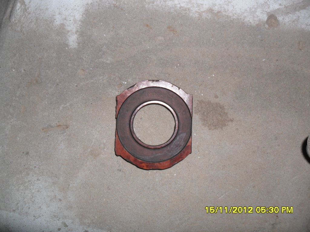

Добрый вечер. Чтоб не плодить темы, решил как бы продолжить КАМАЗОвскую тему. У меня уже собралось 3 стартера с отсутствующими текстолитовыми шайбами. Проехал рынки, магазины, результат =0. Продавцы смотрят квадратными глазами, когда я спрашиваю про эту запчасть от КАМАЗовского стартера.
Дата 15.11.2012 - 20:02

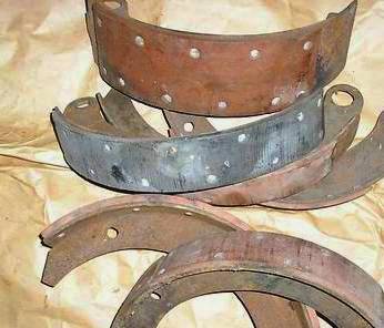

Подобные вещи найти трудно, проще самому изготовить. Я все такое из тормозных асбестовых ГАЗоновских накладок делаю (фото), хотя на КАМАЗ тормозной диск привода не приходилось точить. В принципе там нагрузки никакой и в гнезде он-думаю хоть дубовый точи/опиливай, будет "ходить".
Дата 16.11.2012 - 05:52
В таком случае из феррадо сцепления, думаю удобнее будет.
