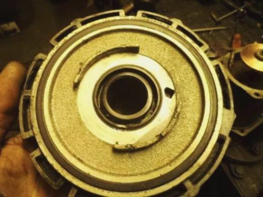

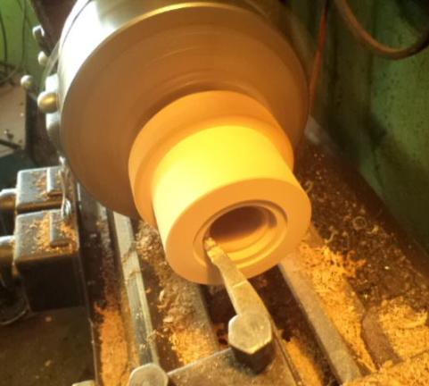

Цитата (Андрей @ 15.11.2012 - 21:02)
хотя на КАМАЗ тормозной диск привода не приходилось точить. В принципе там нагрузки никакой и в гнезде он-думаю хоть дубовый точи/опиливай, будет "ходить".
Ну вот и пришлось.., и не сказать что страшная нужда была-судя по посадочному гнезду бендикс в заднем крайнем положении до "тела" центральной не доставал (фото), скорее из интереса. 199.gif
Дата 15.01.2013 - 17:42

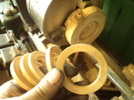

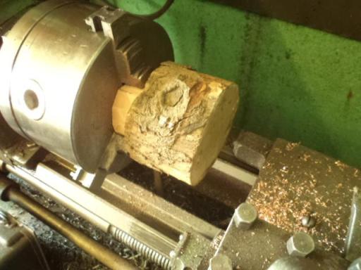

Точить решил не из дуба конечно, а из высококачественного массива груши laugh.gif!
Дата 15.01.2013 - 17:43
Точим...
Дата 15.01.2013 - 17:44
Нарезаем в размер...

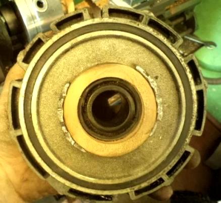

И устанавливаем...
Дата 15.01.2013 - 18:07
А "лыски" для вилки включения "бендикса"?
А то вилка будет упираться в тормозную шайбу.
и отверстие в шайбе практически равно диаметру вала, с небольшим плюсом.
Дата 15.01.2013 - 18:55
Вот с отверстием пролетел... не было образца под рукой и на память не помню, но тем более крепче - "тела" шайбы больше будет. А лыски понятно почему стачивать не стал, да и не доходит бендикс до упора, иначе продрано было. В любом случае с ближайшего нормального сниму размеры "на память", мож и пригодится еще когда... А вообще получается что наполовину изношенное кольцо хоть и установленно красиво, но уже не работает... бендикс вилкой останавливается, так что-ли... (не задумывался над этим, никогда проблем не было с этой стороны).
Дата 15.01.2013 - 19:18
Посмотри на первой странице моё фото, там можно более точно определить размеры, зная точный наружный диаметр. и не зря на крышке нет полного круга для крепления тормозной шайбы.
Дата 15.01.2013 - 19:49
Андрей,не там роешь!.Попробуй бендикс садить на вал в разных положениях(как бы понятней объяснить)Встречаются у камазовских поломка где шлицевая часть ставится в одном ,,притёртом ,,положении.Шаг вправо или лево --закусывает! diatel.gif А тормоза если даже и не будет -не закусит (Шум и износ промежуточной вставки или как там правильно (может опоры) rolleyes.gif
Дата 15.01.2013 - 21:24
Да понятно что под вилку срезано, но думалось что не достаёт она... d шайбы и "размах" вилки на беглый взгляд казались одинаковыми вот и отнесся как к мелочевке какой (другой работы хватало). Да, обещали еще такой стартер на ремонт-промеряю все да "зарисую" куда нибудь... Думаю еще в следущий раз несколько капель эпоксидки в гнездо не повредит, хрупкий уж очень сплав-отколол бортик с одного края при точечной завальцовке. И все ж обходила меня как-то эта проблема, ведь не один починил.... diatel.gif

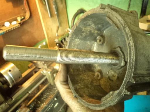

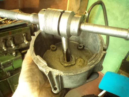

Ну да ладно про диск... ща раскажу как я втулку заднюю удаляю (и покажу rolleyes.gif ).
Для начала метчиком М18 резьбу во втулочке нарезаю....
Дата 15.01.2013 - 22:27
Потом туда вкручиваю винт с (естественно) аналогичной правой резьбой.
