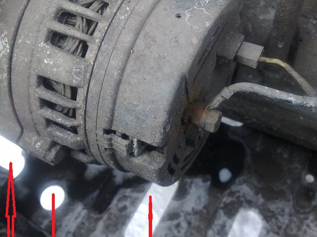

Дата 15.07.2012 - 22:06
Похожий случай
Jeeper21
Дата 16.07.2012 - 14:24
Цитата (raimarina @ 15.07.2012 - 23:06)
Похожий случай
Наглядно видно, на гену из под колес брызгалось все, что под машиной, и в том числе "чудо-химия", применяемая нашими доблестными дорожниками, на их взгляд, для нашего блага. ohmy.gif
В таких случаях, клиента сразу спрашиваю, лечить будем, или покупать новый? И на вопрос о цене, отвечаю кратко, починить вашу гену можно, но сразу приготовьтесь к полной ревизии, и с заменой подшипников, щеток, и т.д., а оно вам надо? Моя работа вам будет стоить чуть меньше половины цены нового генератора.
Как правило, чел едет за новым, могу и я сходить, благо от меня авторынок пешком 15 мин. ходу. tongue.gif В итоге клиент "шибко" доволен, я тоже smile.gif , и гену как правило я предлагаю забрать с собой, но почему то такой вариант не проходит, и теперь я думаю, а что с ними (а их накопилось штук 10, сразу говорю, несчитал).
В нашем городе есть две фирмы, работающих по принципу: у вас не работает генератор, стартер, приезжайте, мы поставим вам отремонтированный, взамен вашего вышедшего из строя, и УЕДЕТЕ ОТ НАС ЧЕРЕЗ ЧАС!!! Это ИМХО московский метод "ремонта", т.е. все в итоге в выигрыше, клиент уехал довольный, т.к. его авто не "застоялось", фирма имеет задел на ремонт, надеюсь она его сделает с какой-никакой , а гарантией, т.е. все надеюсь, поняли меня правильно. smile.gif
З.Ы. Надеюсь понятым всеми кто прочитал мой пост, ПРАВИЛЬНО, т.е. могу и отремонтировать, или как я написал ВЫШЕ. Все это относится к авто " НАША МАРКА", т.е. ТАЗики.
