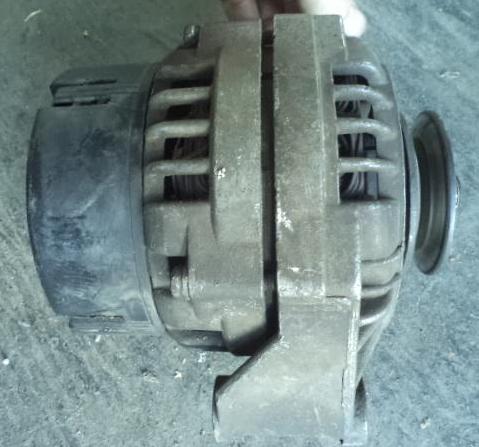

Спасибо за помощь. подскажите какой зазор должен быть между крышками генератора в собранном виде.
Дата 19.07.2012 - 18:11
Иногда, но регулярно, слышу такой вопрос. Людей сбивает с толку небольшой выступ на передней крышке генератора и визуально это определяется как перекос. На фото генератор с НИВЫ 21214 (пусть не пугает, посадка крышки/статор индентичны десяточному). Первое фото с "широким" зазором, он должен быть ровным на 3/4х посадочного диаметра крышек.

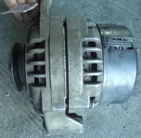

А вот сторона с выступом (1/4ая посадочного d) и меньшим зазором который вводит в заблуждение.
Вымерять же все расстояния меж крышками по кругу смысла нет, запутаешься только. Ведь только посадочное подшипника и посадочное крышки фрезеруется (с одной установки), а торцы крышек точной обработке не подвергаются.
