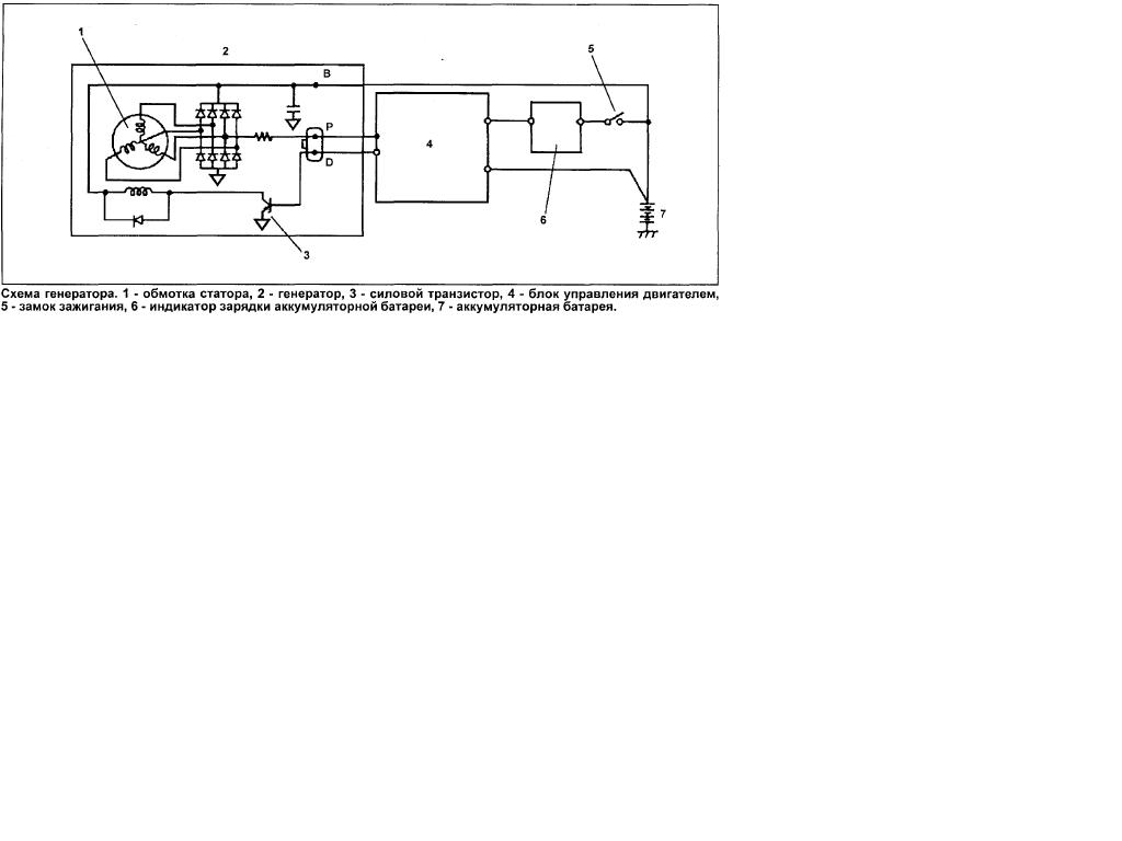

здравствуйте!если кому не трудно киньте пожалуйста схемку возбуждения генератора данного авто.в сети искал,не нашел.двиг.lf226285
Дата 20.07.2012 - 18:01
Вот с 2002 года

Василич,спасибо Вам большое!простите за может дилетантский вопрос:на проводе который на обмотку возбуждения осциком я должен увидеть прямоугольные импульсы ШИМ?а на проводе фазы синусоиду?

сам с такими генераторами дел не имел, спрошу интереса ради, а силовой ключ то у них в виде отдельного узла ?

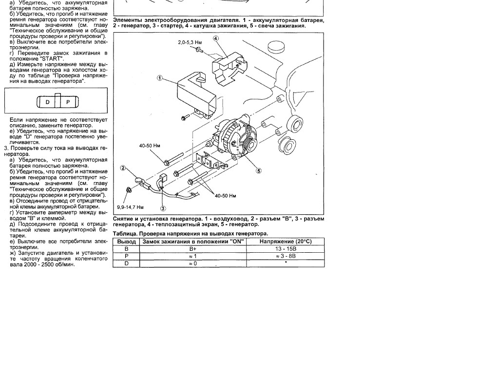

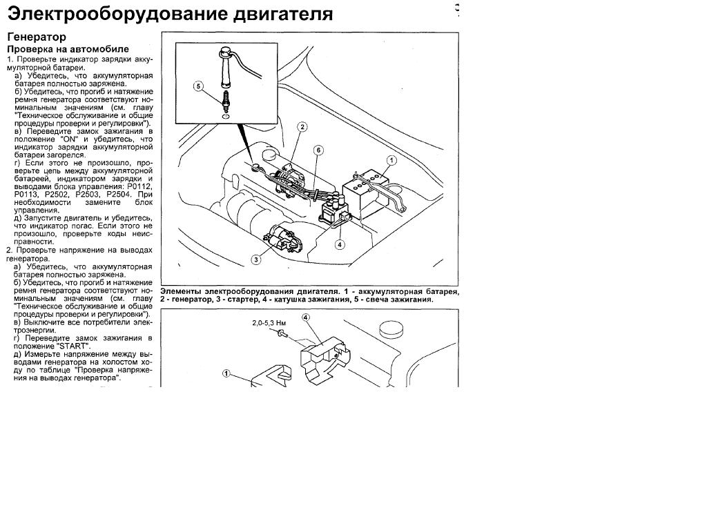

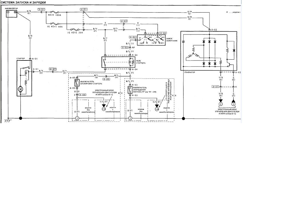

Дата 21.07.2012 - 04:21
Вот только что есть в мурзилке:

Еще раз спасибо,Василич!prostyakov,судя по схемке выходит так,а стоит денюжков не хило... kto.gif
