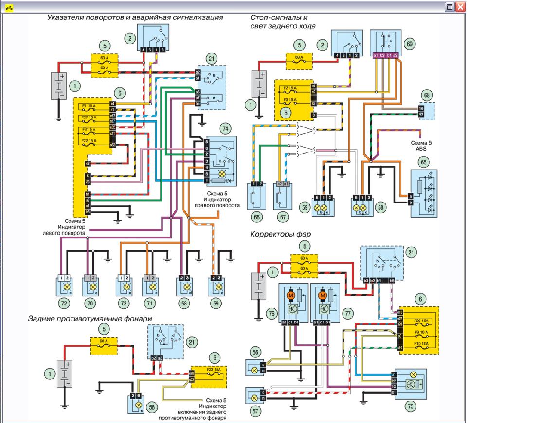

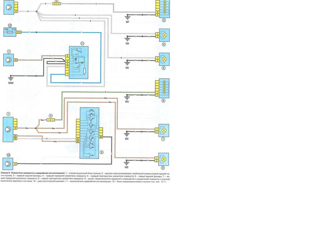

Надо поглядеть в сторону реле поворотов, а скорее блок коммутации. Его схемкой не поможете?
Это сообщение отредактировал hash - 25.07.2012 - 16:29
Дата 25.07.2012 - 16:42
Вот что есть:
Дата 25.07.2012 - 16:43
Со схемой отбой, нашел схему. Да и бяку, кажись, тоже.

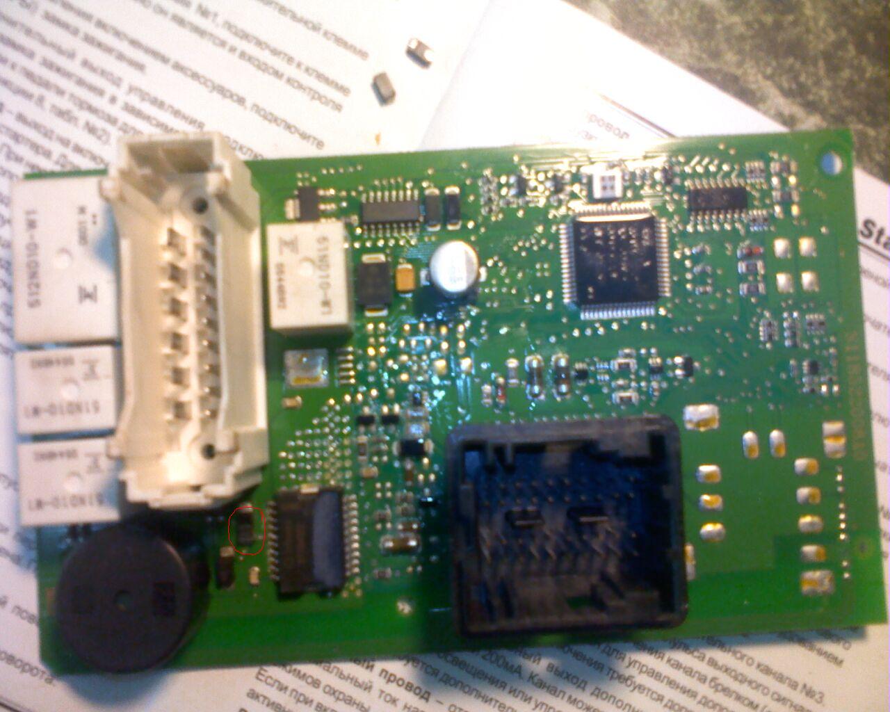

В блоке коммутации пробит диод, видимо следствие коротыша в оконечных потребителях. JS 5BA, сейчас занят поиском аналога по току.
Дата 25.07.2012 - 22:00
Диод взял у донорского Я7.2, все ок.
