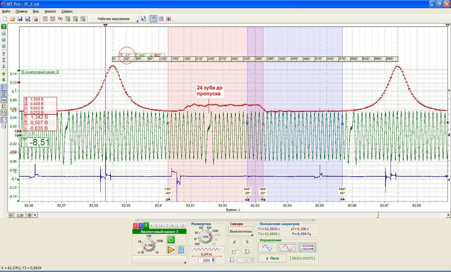

Полез тогда уже с датчиками и с осциллом.
Вот картинка. Прокомментируйте.

Вобщем-то вопрос. Сколько зубъев на задающем диске до пропуска в ВМТ у ФФ2

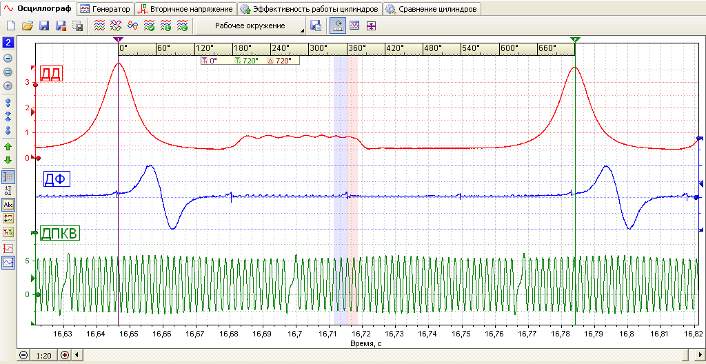

Сравнивай, это осциллка с С-Max 1.8L. Я насчитал 27 (если ты имел ввиду от ВМТ до пропуска):

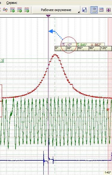

На твоей осцилле нормальный "положительный" угол опережения (т.е. ДО ВМТ). Просто ты маркер сдвинул в отрицательную область относительно "нуля" линейки, вот он и показывает "минус".

А у тебя в настройках программы осцила Датчик детнонации стоит именно как датчик? Т.е. с учетом его задержки, или осцилка снята напрямую?
У меня на карртинке - в настройках канала стоит - "по умолчанию"
Если выбрать MLH250PSB01A - то получится 26 зубьев (сдвиг 2мс)
На твоей осцилле нормальный "положительный" угол опережения.
Это я видел. В сканере угол опережения -(минус) 10 гр
Ты имеешь ввиду ДД - датчик давления наверное ?
На момент снятия осциллки загруженных настроек ещё не было.
Значит на три зуба разница...
А три зуба - это много.
P.S. Вернее все-же на два зуба...
Тогда получается правильно. Зажигание 0 гр - получиться по осцилке в 20 гр. до ВМТ, ЭБУ сдвигает его на максимум, на 10 гр., получается -10. Больше некуда. По его мнению, и так позднее, а по сути очень раннее. Отсюда и детонация бешенная.
Просто чтоб точно цифры получить, надо учитывать инерционность Датчика давления.
Значит нужно смотреть ГРМ.
