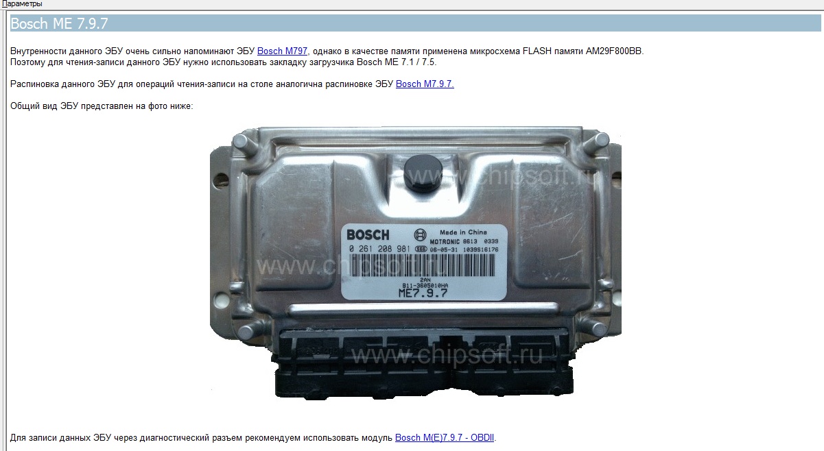

Сегодня в очередной раз Чиплоадер заставил поволноваться.
Вернее не сам загрузчик, а хелп к нему!
Вот как написано в справке о програмировании блока МЕ 797.
Авто Черри Тигго, с мотором 2 литра и вышеназванным блоком на борту.
Исходя из хелап подключаем как обычный 797, а читаем, пишем вкладкой МЕ7...
Дата 13.04.2015 - 21:57
Так и сделал-нет связи.
После чтения разных тем форума сделал по аналогии с 797+. а именно-перенес резистор
как на фото. Читал, писал так же вкладкой 797.
В итоге, часа два рабочего времени потеряны! Не считая нервов....
Если ВЫ делали по аналогии 7.9.7+, то нужно было только 23 ногу замкнуть на массу. Работая этим модулем Bosch M(E)7.9.7 - OBDII
