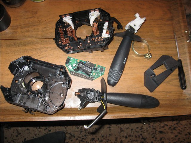

Дата 28.07.2012 - 13:58
Фото с Албея клуба:
По центру видна сама плата.

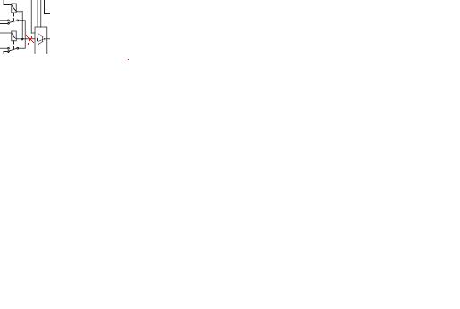

Прикладываю схему, кому интересно.

Eсли схемка отвечает, я бь! начал с вскрь!тие сдвоенного релюхи и проверка на залипшие контакть! в нижнее реле и его работа, отключением провод V от моторчика. Второе надо проверит, меняет ли скорость вращение при переключение.
Проверил бь! и сам концевик, можно не комутирует минуса к релей.

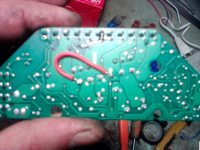

Пока не забыл, отчитаюсь.
Проблему решил, дело оказалось не в электронике. В самом переключателе образовалось паразитное сопротивление порядка 0.5 ком между контактами мотора омывателя и плюсом (они рядом). А учитывая то, что конструкивно сделано так, что и минус мотора висит в воздухе, то на входе схемы управления имеем потенциал в 12 вольт, который и вызывает постоянную работу дворников.
Разбирать это легого не стал, просто впаял перемычку, замассировав минусовой вывод мотора омывателя. В данном случае это можно сделать, потому что нет заднего омывателя.
