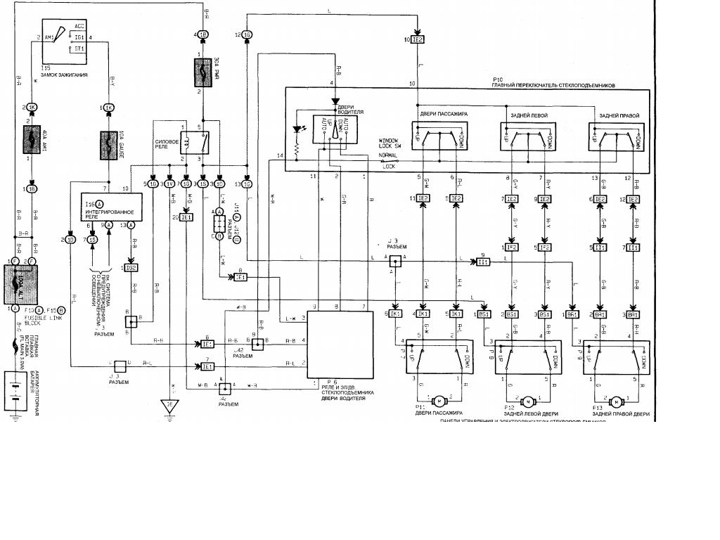

Добрый день такая проблема. Перестал нормально работать стеклоподъемник (только левое переднее стекло). Симптомы такие. Открываешь, бывает на середине остановиться, потом дальше не отпускаеться. Выключишь зажигание мин 2 пройдет включаешь, начинает работать. Опустишь вверх вниз и опять останавливаеться stena.gif . Снял обшивку проверил все фишки, аккуратно пошатал провода. Все так же! Подскажите что может быть? и как мне это проверить? Для этих целей купил мультиметр DT- 830D. Нашел в нете мануал. Я так понимаю вот эти провода идут на моторчик?
Потом я снял блок
теперь на снятом прозвонить вот по этой схеме??? blink.gif Ребята сильно не пинайте, по профессиии юрист) просто хочу сам попробовать! Спасибо.

Вот схемка:
Думаю в первую очередь проверить лёгкость премещения стекла,скорее всего от прегрузки срабатывает защита.

Вот схемка:
Думаю впервую очередь проверить лёгкость премещения стекла,скорее всего от прегрузки срабатывает защита.[/quote] да вроде стекло нормально ходит, я еще в направляющие силиконом побрызгал). а как вставить фото? Как проверить моторчик, подъемника? Можно с аккумулятора напрямую 12в подать? или может сгореть?

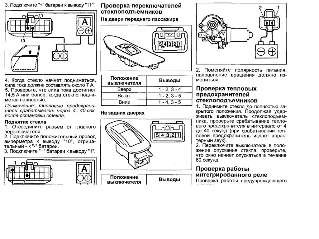

Уважаемый,посмотрите правила форума,в каком формате вставляете фото?С аккумулятора напрямую на разьём эл мотора можно подать,только отсоединив от него входящий разьём.В зависимости от полярности стекло будет подниматся или отпускатся,может в процессе этого и выявится причина заедания.Не могу точно ответить,есть ли необходимость обучения эл стеклоподьёмника на данной модели авто,надо поискать инфу об этом.
Дата 30.07.2012 - 16:26
Вот здесь ответ на все вопросы ИМХО
