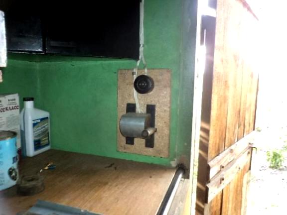

Золотые слова! Вот он, рубильничек этот (кстати тоже 3х фазный полусамодел) на входе. До сих пор соседская беда перед глазами...... как случилось сразу сделал, а до того и не думалось даже.

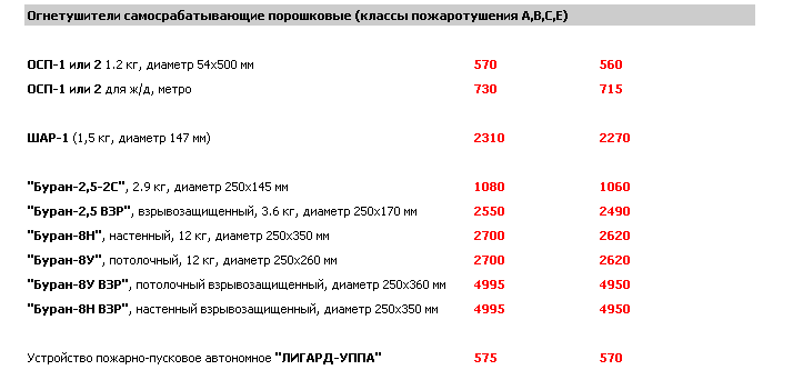

Вот ценник для информации (не сразу и нашёл smile.gif ), так что есть смысл, что на что менять old.gif
