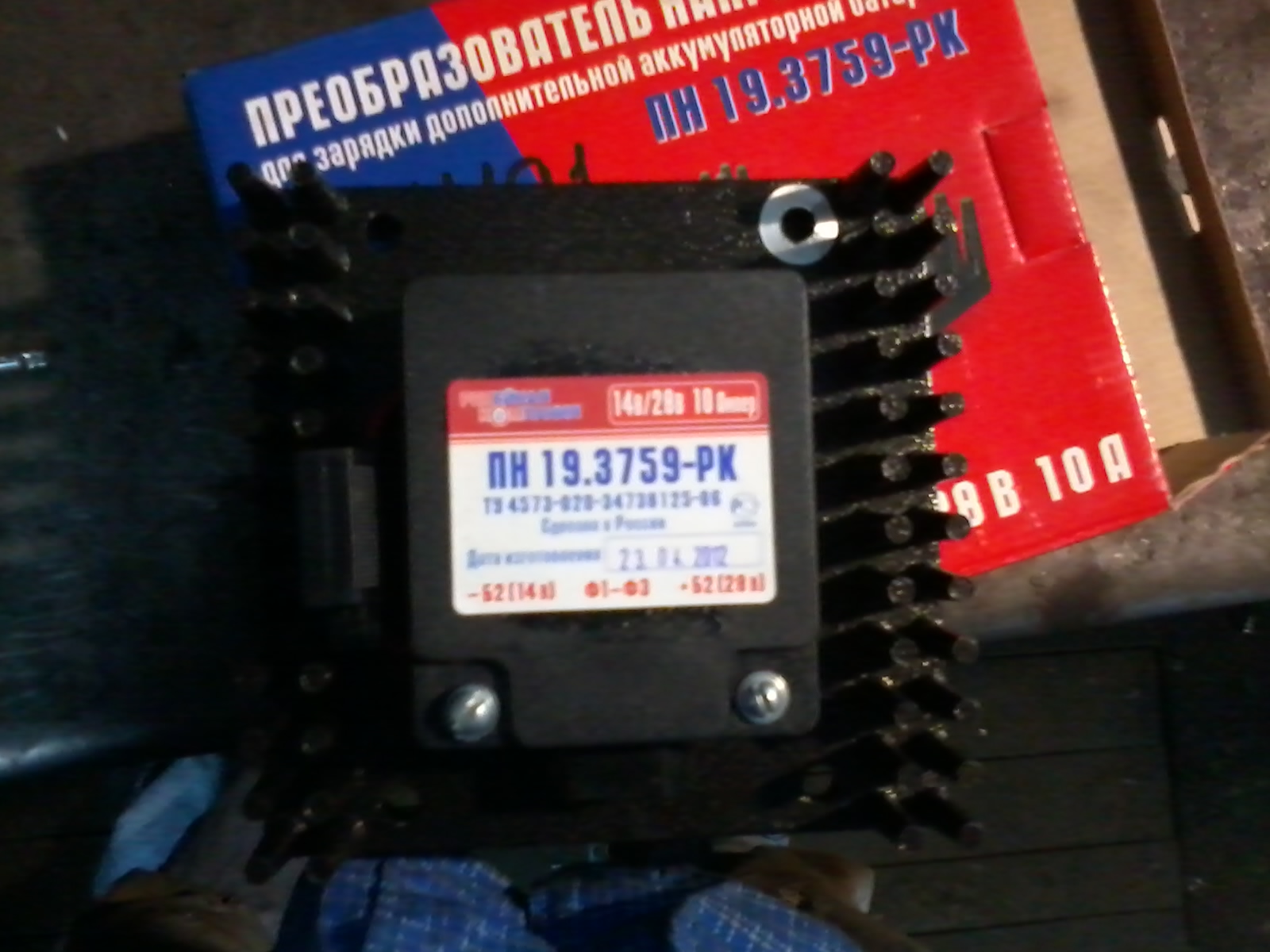

подскажите как переделать проводку. я поставил стартер 12v

Ser прав ,,Ничего переделывать не надо)Реле стартера на 5301 12 В. Остаётся убрать трансформаторно-выпрямительный блок
