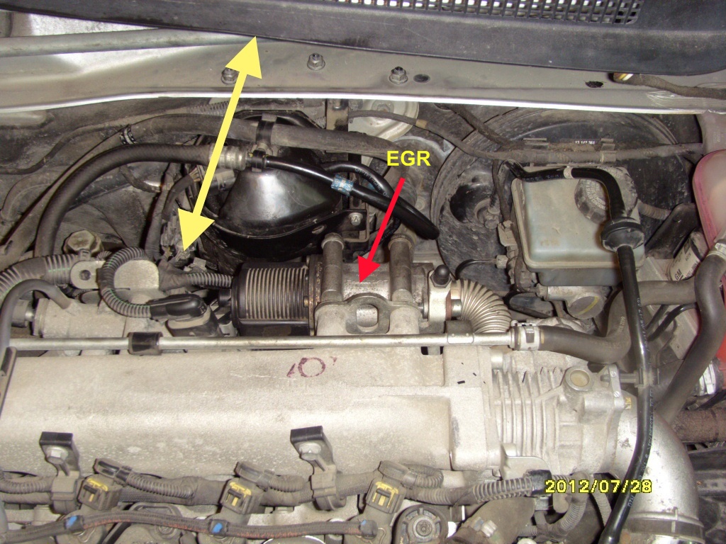

Opel Zaira-B, 2008 года, двиг. Z19DT, дизель. На днях повыкручивала руки со снятием клапана EGR.
Пытаться подлезть ничего не снимая - не алё mad.gif , т. е. впервую очередь надо снять весь пластик до лобовухи, т. к. он закрывает многое (жёлтая стрелка) и не даёт засунуть руки:

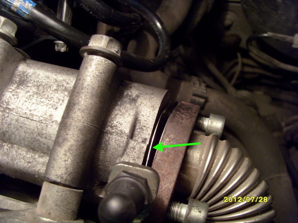

Отворачивая болты верхнего фланца, нужно сразу "ловить" металлическую прокладку (моментом ныряет вниз, минут пятнадцать потом с удочкой стоял - ловил):

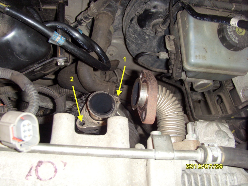

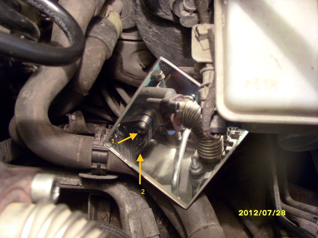

Самая задница - это болты (с внутренним шестигранником) нижнего фланца. №-1 худо-бедно можно сорвать и то - щелчок аж с дымом. А №-2 (на фото не видно) из-за изгиба трубы - песня 2017.gif - получилось только коротким удлинителем (под маленькую трещётку) с воротком и упором монтажкой. Пробовать снизу авто - бесполезно вовсе из-за навороченного оборудования. (фото через зеркало):
Дата 5.08.2012 - 23:06
