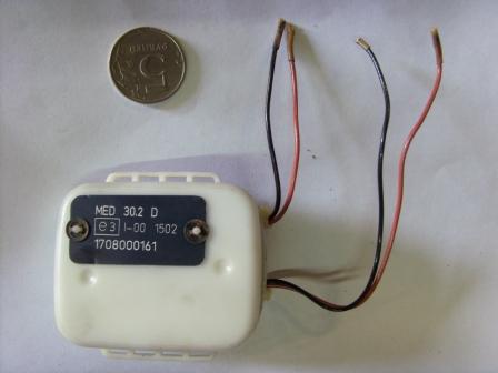

Юра, насчет геркона, бывают такие, которые ток бензонасоса выдержат? Или там еще и реле в бак всунули? |
| submehanic |
Дата 9.08.2012 - 16:43
В баке плавает реле, очень похожее на это: Присоединённое изображение ![]() |
