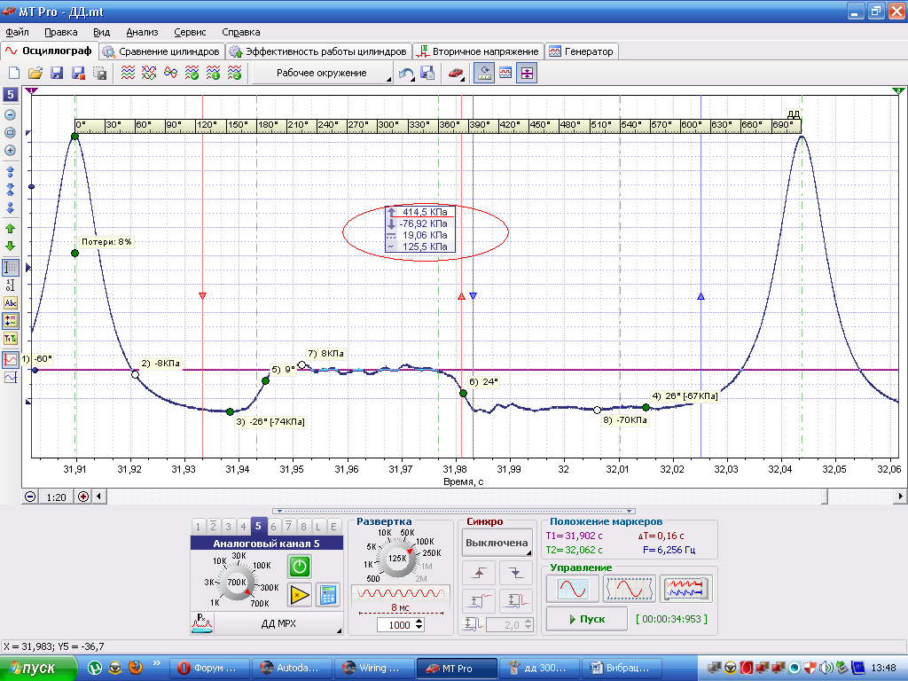

Вот на оборотах:

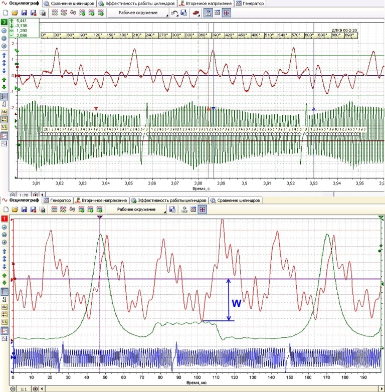

Нижняя часть (ниже нулевой линии) осциллки ДР косвенно характеризует компрессию в цилиндрах. Чем ниже спад (больше вакуум W), тем лучше компрессия. И вот тут у меня тоже сомнения ...

Насчет открытия, закрытия клапанов по ДД (вначале темы) - они в допусках (из тобой же приведенных картинок).
