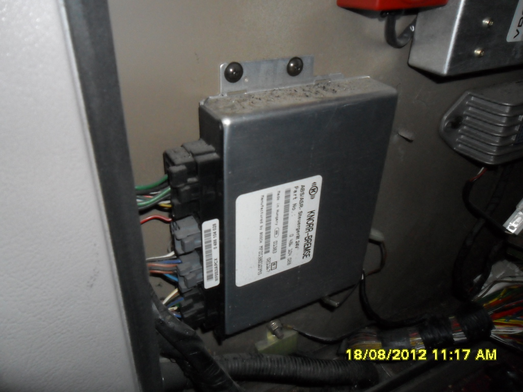

Когда потушите АВS,то вторая тоже потухнет.А с АВS-если без диагностики,то прозвонить хотя-бы на сопротивление колёсные датчики,визуально обрыв проводов в наиболее уязвимых местах.Был случай и с сгоревшим предохранителем и с разным давлением в шинах,окисление разьёмов.Иногда современные системы не стирается код неисправности простым сннятием клемы с АКБ,надо или сканером или хитрым заводским способом,а аппарат для нашего региона -редкость,да и в поисковиках можно поискать,хотя-комерческий транспорт,вряд-ли инфа будет валятся просто так. |

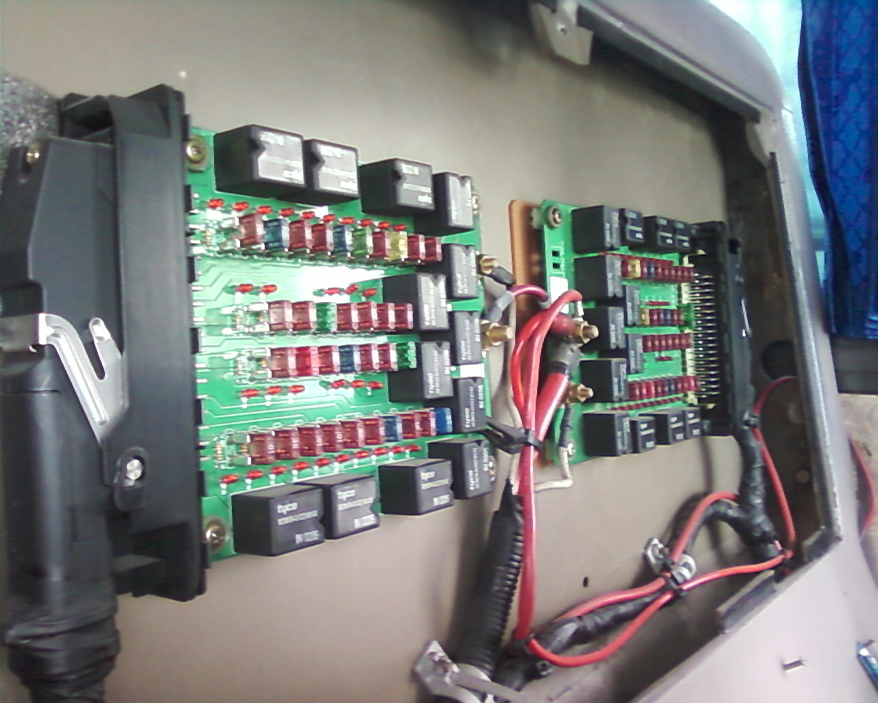

провода у колёс целые. датчики пока не прозванивал, хватило проблем с горным тормозом Имеется разъём ОБД 2, НО расположение проводов НЕ стандартно (в 9 пине есть провод) Присоединённое изображение (нажмите для увеличения) ![]() |

У меня 98 года,так монтажный блок соОвсем другой и схемотехника стало быть тоже,но полезно снять платы и прозвонить именно дорожки,которые с виду могут быть идеальны. Напряжение 24в в слабом контакте зажигает дугу,даллее шлак и нет контакта. На своём туманки искал,пока мультиком не прозвонил,хотя с виду пайка идеальная была По ABS ,если нет диагностики,на авроре 2010г сделал с помощью обычной стрелочной цешкой. На блоке АВС прозвонил все датчики колёс на наличие и сопротивление,затем заставил водил поддомкратить автобус и вращать колёса,а цешку выставил на 20в переменки ,в итоге оказалось,что сигнал шёл только с одного колеса,а остальные нужно было подвести ближе к зубчатому сектору.После чего пока сьезжали с ямы и выезжая с гаража,лампа потухла и система работает по сегодня,дело было этой зимой. Способ колхозный,но реально сделал,водил пожалел,теперь конечно обязаловка ,если что. На Истане,нкрылись два датчика,удовольствие дорогое,для гайцев лампа тухнет ,как и должно,тихо и безвучно с помощью 2108 коммутатора . Схемы добыть,мечта,также всё ручками от того до этого. Горняк ,,концевик сцепления не забыли ? Кстати ,ГРАНД -большой,БИРД- птица . Если плавно посадили аккумуляторы,то отопители салона не включатся,пока не снимите-одените клеммы.У меня так. Это сообщение отредактировал picnic - 19.08.2012 - 20:06 |

Спасибо за подсказку на счёт ABS, Цешки у меня есть аж две Платы с предохранителями и релюшками даже без пыли, возможно их поменяли перед продажей, так же как и обшивку сидений и ремни безопасности. Если можно, пожалуйста поподробнее на счёт коммутатора от 2108 для лампы АBS, что то мне внутренний голос подсказывает, что эта проблема передо мной встанет на этой неделе. |
