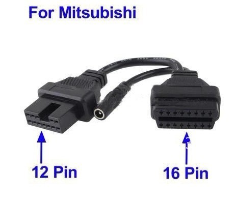

http://mmc-reader.ru/adapteri/blog вот в процессе поисков набрел на сайт.
Дата 4.03.2014 - 20:26
Я чего-то не понял - Вы ищите переходник Mitsubishi 12 на 16 pin ?
Так их вроде как грязи давно и везде http://eobd.ru/?mode=product&product_id=617908201 . Он же - для Hyundai и даже с поддержкой внешнего питания kto.gif . У китайца так вообще где-то 7$ стоит.
Дата 4.03.2014 - 22:00
У Митсубиси свои разъёмы, кроме OBDII стоит ещё дополнительный разъём, (это не на всех авто этого производителя, не для всех рынков и не всех годов выпуска) Например у дилерских сканеров это изначально в комплекте, а вот у мультимарочников (к примеру Сarmanscan) в меню выбора модели приходится потыкать по экрану раз 10 чтобы выбрать модель, мотор и тип диагностического разъёма или разъёмов. Я первый раз смотрел Кармансканом какой-то Лансер, не обратил внимание на то, что было в списке ОБД2+ ещё что-то на английском, и пока не нашёл в чемодане раздвоенный переходник и фонарём не высветил второй разъём, так и не мог посмотреть, хотя вроде там только бут пин в разъёме кроме массы, остальные в ОБД стандартно. Поэтому не всё стандартно и единообразно, - у одних марок достаточно выбрать какой мотор бензиновый или дизель, а в остальном без разницы, а у тех же Хундаёв даже от года выпуска и топлива вариантов по диагностике море, вроде параметры и видишь, но умом понимаешь,что они некорректные, меняешь у того же Акцента варианты и года (а они для корейцев и тагазовсой сборки отличаются, Тагазовские надо выбирать по годам со смещением на несколько лет). Иначе можно увидеть и скорости 675332 км /час и обороты ХХ в несколько десятков тысяч.
