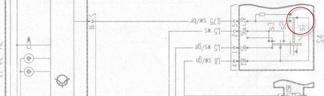

На малютке пропал поворот. Работает один ЛЕВЫЙ (на аварийке и при зажигании). Разъем от кн. А отключал, лев. все равно работает.Понимаю что САБАКА в подрулевом пер.е или при включении сигналки повредили БОРТ. Неохота ЛОМАТЬ салон (в слепую)(не люблю фашистоф но работа такая). Хотелось бы узнать места РАЗЪЕМОВ, возможные ТОЧКИ СИГИ . ПЛИЗ.

поворотники идут от блока-в подрулевом стоит резистор управление по одному проводу -включи аварийку и можно отыскать блок управления по щелчкам

От подрулевого идёт один провод - чёрно коричневый - на контакт А16 приборки. Чистый плюс на нём - моргает одна сторона, плюс через резистор - другая. Выходы с приборки на лампы через контакты А21 и А22. Реле электронное, поэтому щелчков не услышать.

дайте вин номер, дам схему
КАК от переключателя может идти один провод? Скорее всего это центр.плюс на перекл-ль. А А21 и А22 не выходы, а ВХОДЫ от бортов на контрольные лампы. Но могу и ошибаться, тем паче с МЕРСОМ. Машинка приедет, бум посмотреть.

В этой машинке всё "" не как у людей". Почти вся электроника, начиная от управления светом и кончая центральным замком находится в приборке. А логика следующая: +12 В с переключателя - моргает один борт, + 7В - другой.
А управление потенциалами весьма широко используется в современных автомобилях.

Хорошо. Тогда я понимаю,что резистор вмонтирован в перекл-лъ, или где-то рядом, а потом получается "один провод - чёрно коричневый - на контакт А16 приборки", и реле поворотов вмонтировано в приборку (тогда всё может быть очень плохо - от банального отсутствия контакта или обрыва в обозначенной цепи (мало вероятно), до сгоревшего резистра или микрухи). sad.gif
Кстати, какое напряжение (+12 - +7) отвечает за правый борт?
