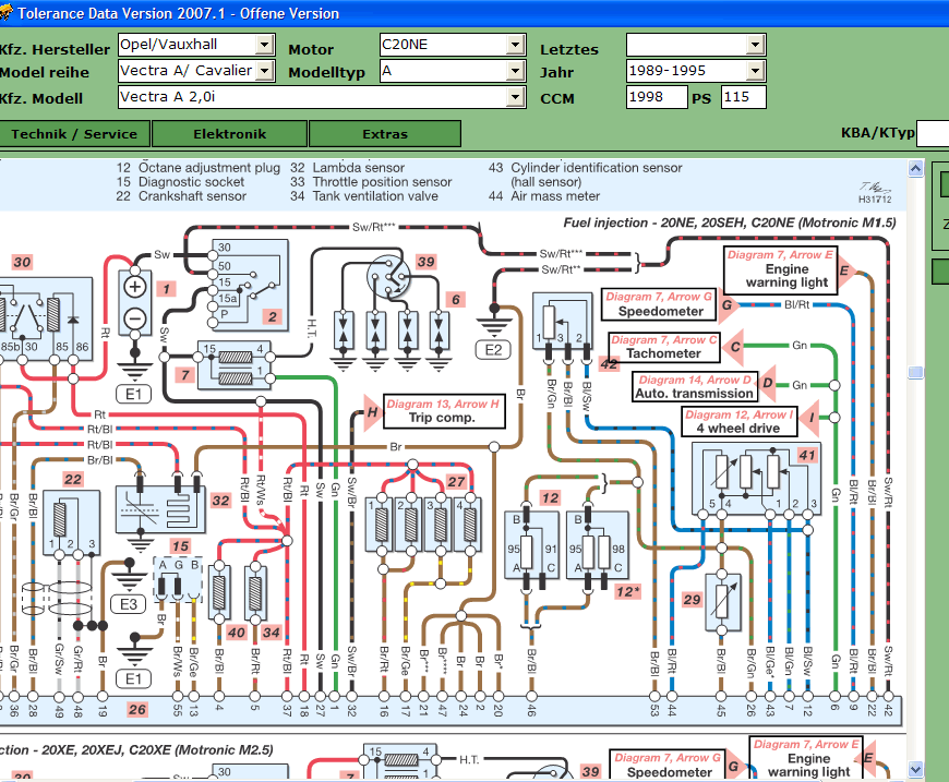

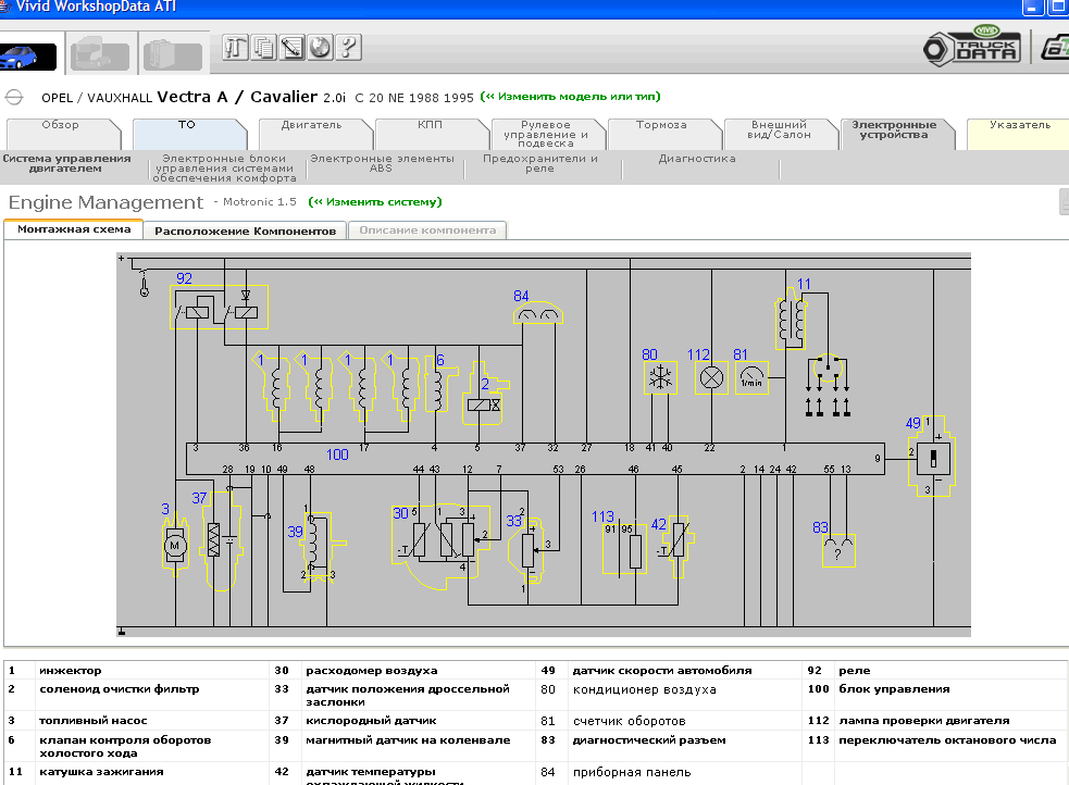

гипотеза - датчик скорости. Вот тут то мне и непонятно. По схеме, сигнал с
датчика скорости должен идти на 9 выв. ЭБУ. Но, в разъёме проводки (55 пин) вообще
нет 9 штеккера. Вот тут я уже не понимаю, или такая комплектация авто, или Кулибины
полазили, и вот я ещё не знаю - а если там раньше стояла АККПП, то как тогда с
датчиком скорости?

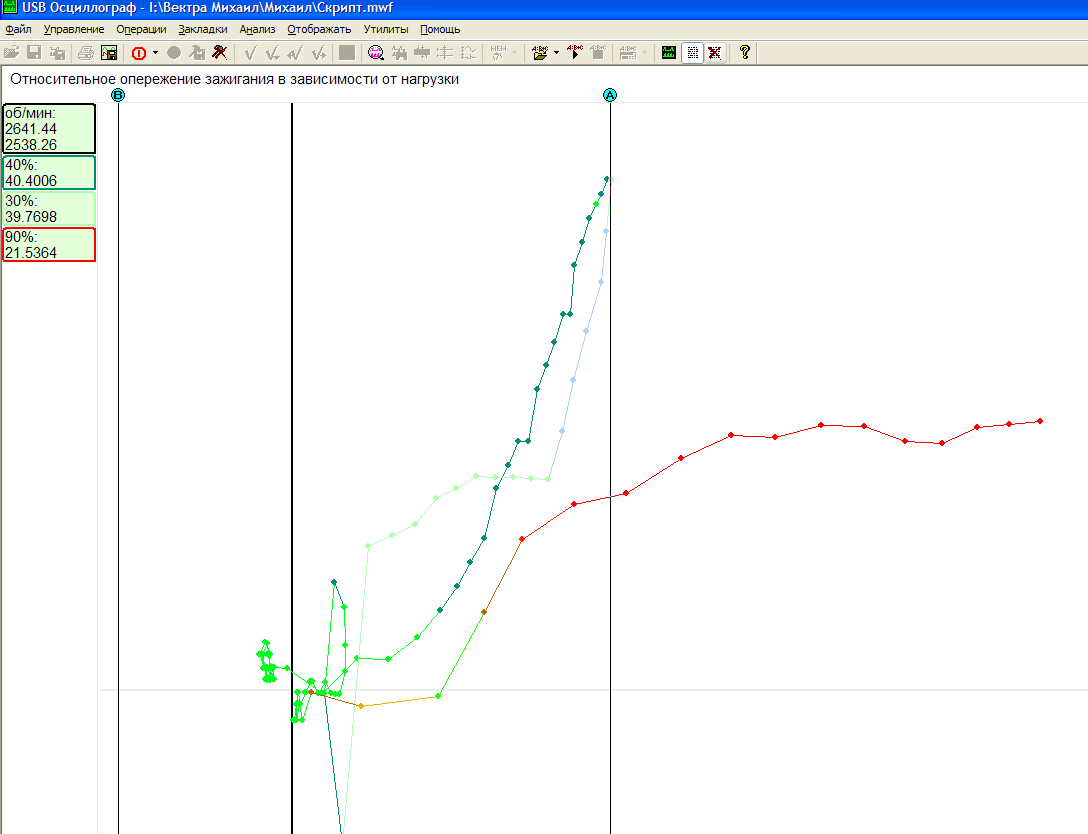

График УОЗ выкладываю.

На Мотронике датчик скорости автомобиля не используется. Только для Мультеков. Поэтому на ЭБУ можеш провод от него не искать. Если он на машине физически присутствует в панели, то сигнал с его предназначен для бортового (маршрутного) компютера и, если машина поновее, то и для приёмника.
Чё косается подёргивании машини на очень низких оборотах, тоесть при езде с закритим дроселем, это свойственно, для этих моторв. В своё время, инструктора по вождению из автошколи, практикующие рядом, отказались от этих моторов, и именно из за этого свойства мотора,перешли на 1,8 с Мультеками.
Можно поигратся с регуляторм холостого хода, но, особеного результата может и не будет.

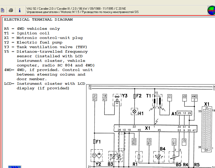

Шамиль, спасибо за ответ. Вот скрин из ЕСИтроника, но там есть 9 пин в ЭБУ.

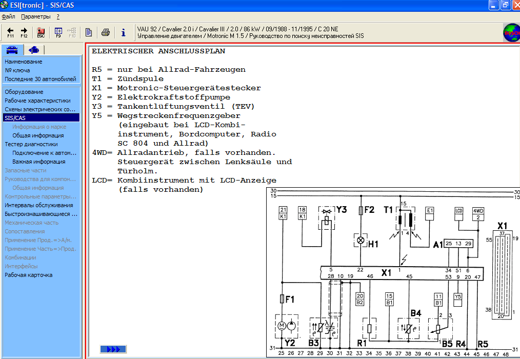

А вот, тоже самое, но на немецком. (Просил Автомеханика перевести).
