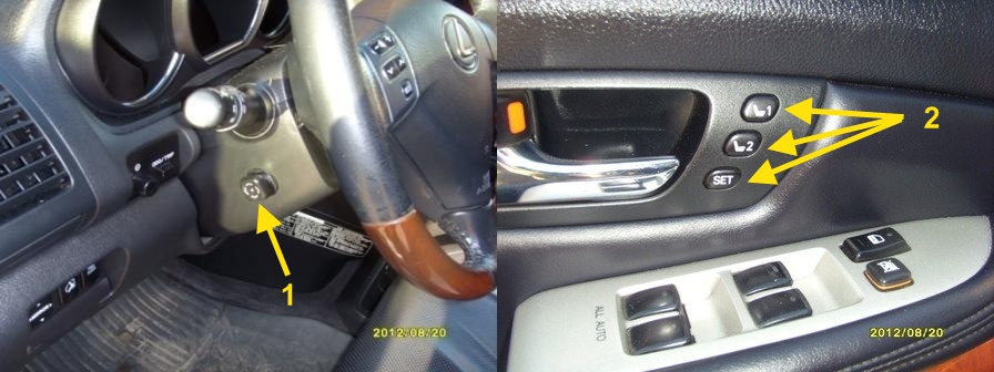

На данном конкретном авто, кстати, тоже катаются муж и жена laugh.gif . Положение руля ( только для одного водителя) выбирается джойстиком (1) при вставленном в замок ключе. Ключ вынули - запомнилось и руль "уехал". Вставили ключ - руль "выехал" в нужное положение. Можно "запомнить" и для двух водил, но только в паре с поджопни сидением. Здесь уже выставляются и руль и сидуха, а "запоминается" и потом выбирается "муж" или "жена" кнопками на двери (2) laugh.gif
