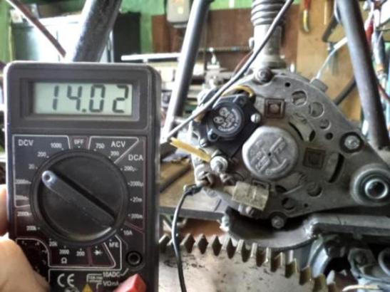

На стенде 08ой генератор. На фото момент срабатывания РР 54.3702 на подключенном и приведенном во вращение генераторе с АКБ (как на авто).

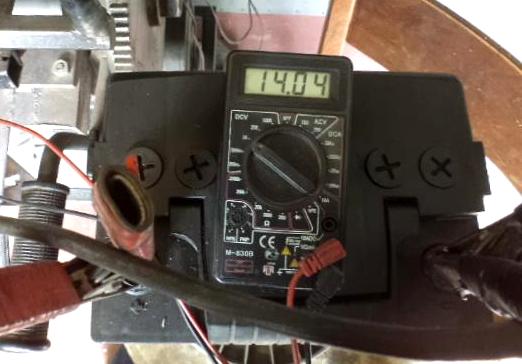

Для наглядности переношу мультиметр на батарею (рядом со стендом, на стуле).

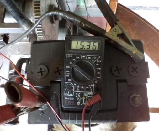

Отключаю минус от АКБ.

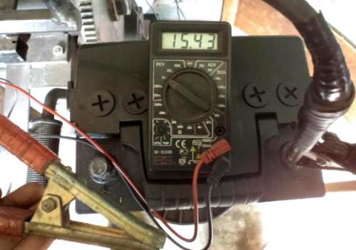

То же самое с плюсом.

Напряжение с отключенным плюсом чуть выше после первого эксперимента с минусом (и еще чуть повыше обороты стенда). Со средней же нагрузкой на автомобиле (зажигание и пр..) напряжение "прыгает" практически до 14,7В.

Такие эксперименты некорректны по сути, во первых мультиметр -это измеритель цифровой, и его показания здесь не корректны, чтобы правильно посмотреть, на что способен генератор, его при отключениях батареи надо нагружать, хотя бы фарами. А замерять напряжения цифровым измерителем в цепях с большим количеством импульсных помех просто неграмотно. Если уж замерять, то хотя бы подключить конденсатор на 50-100 тысяч микрофарад, чтобы сгладить пульсации и измерять среднее значение, ведь регулятор без аккумулятора получает очень неоднозначную информацию. Напряжение не нагруженного генератора вообще не показатель, поскольку при появлении нагрузки оно нормализуется. А фотографии таких экспериментов надо выкладывать с комментариями крупными красными буквами ВРЕДНЫЕ СОВЕТЫ. Ведь эти действия невнимательные товарищи могут воспринять как руководство к действию по проверке генератора. Убрать их надо, дабы не компроментировать наш форум! И чем быстрее тем лучше!
И как у вас получилось, что на батарее напряжение выше, чем на выводах генератора? Батарея заряжает генератор? Или падение напряжения на проводах отрицательное? Нестыковка получается .
Дата 28.08.2012 - 14:15
Чтобы анализировать и рассуждать, надо смотреть осциллографом, тогда можно понять по форме напряжения, почему цифирь такая, если есть импульсы заметной амплитуды, то АЦП мультиметра будет скакать непредсказуемо от среднего значения и до значения максимального импульсного, даже если это 2 вольта плюс к средним 14,2 вольта и его длительность несколько сотен микросекунд или миллисекунда.

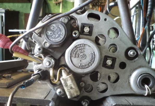

Привет, Эмир. На "копье" РР на кузове да и исполнение их другое. Чесно сказать никогда не запоминал на каких генераторах при снятии нагрузки с исправной релюхой так скачет напряжение. При появлении ближайшей контактной 07ой откручу "массу" от блока и промеряю все от и до. Мне к моему стенду претензий нет, все контактные соединения практически "на глазах" и сечения проводов что называется с лихвой. Мультиком мерял для наглядности (для фото), да и последнее время пользуюсь больше цифровым. Не думал что "шум" в 0,4В (разница меж аналог. и цифр измерением) вызовет такую реакцию. Конденсатора на стенде нет, но какой никакой на генераторе все ж прикручен. В сущности меня для работы все это устраивает (диссертация не светит, как впрочем и все остальное).
Андрей Сергеевич, я выложу еще фотки. Перемерял своей старой "цешкой" все тот же эксперимент. Вдруг кого правда в заблуждение введу. Если глубоко ошибаюсь, то прошу поправить (о чем просил и ранее) практически/делом, буду очень признателен.
В следующей "фотосесии" участвует другой 08ой генератор (Болгарский) с реле-регулятором
55.3702. Напряжение измеряю с клеммы "+" (щуп с красной изолентой) и "-"с корпуса генератора.
