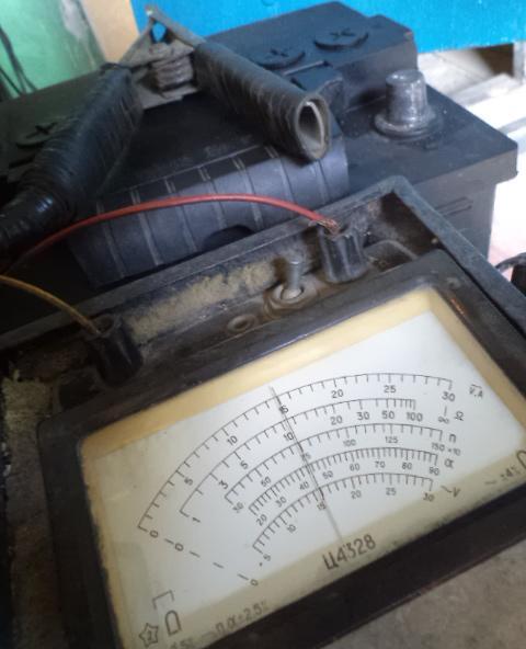

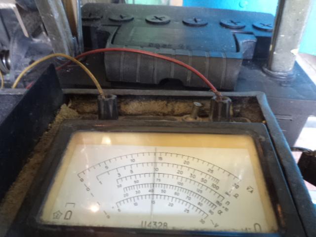

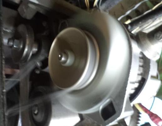

> Генератор 372.3701 перезоряд на холодную
Дата 28.08.2012 - 18:11
Ра-а-аскручиваем....
Дата 28.08.2012 - 18:12
Выходим на номинал
Дата 28.08.2012 - 18:13
И отключаем АКБ (снимаем зажим "минус"). Генератор вращается по полной (все что может выдать двигатель стенда). На автомобильном тестере (головка Ц4328) напряжение 15В. kto.gif
