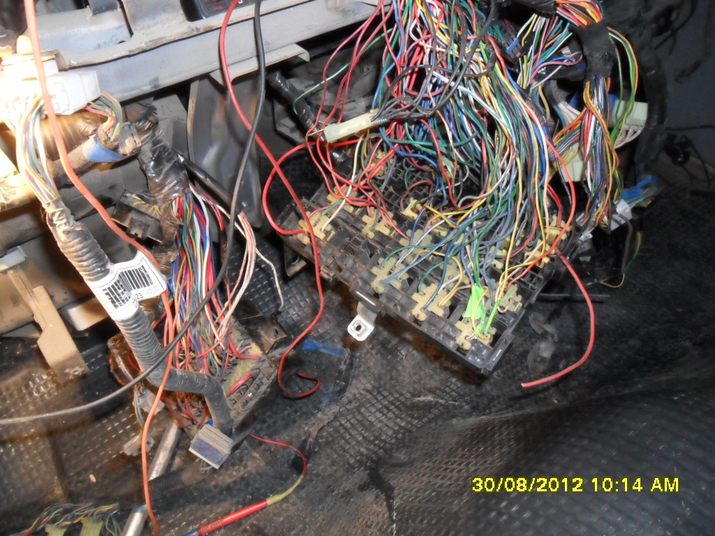

Дата 1.09.2012 - 22:30
Тоже хлебнул лиха с авто хюндай каунти. На габариты стоит ВСЕГО 1 предохранитель на 10А, и это на более чем на 20 лампочек.
Замкнул фонарь подсветки номера, т.к. провод длинный и худой, а предохранитель китайский не сгораемый, сгорела проводка. Пришлось менять провод от и до.
