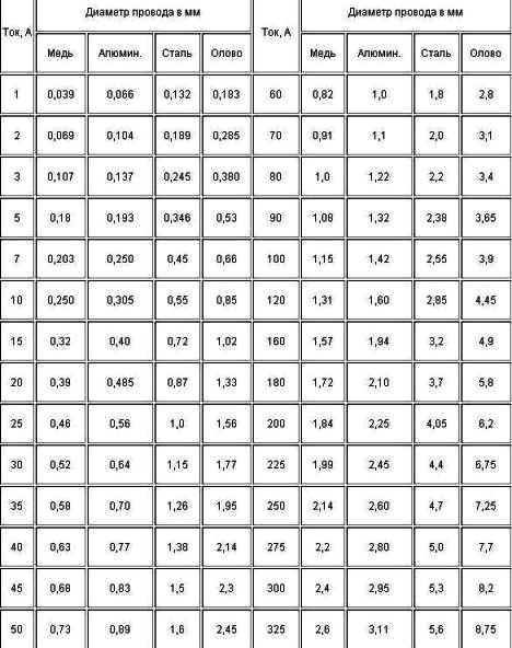

Ну насчет того ,что продавцы знают чем торгуют это Вы загнули. Унас бывает не знают есть ли наличии то что ты спрашиваеш, а уж про качесво тавара какя нибудь девушка за прилавком, месяц назад торговавшая чипсами и пивом врядли вкурсе. Раскажу как я выхожу из положения когда надо поставить хороший пред а его нет. Будете смеяться но паяю. Беру сгоревший пред из тех что хорошо лудятся, наматываю несколько витков медного провода из расчета один виток примерно 3 ампера и припаиваю. В запасе всегда десяток имею.
Дата 2.03.2013 - 17:12
Вы вероятно немного ошиблись. Расчет тока не по виткам идет, а от сечения/материала проводника/вставки. kto.gif

Если в МБ есть сгоревшие предохранители, то обычно вынимаю и мотаю одножильным проводом от многожильных проводов от сигналок (благо дело отходов хватает!) Предпочитаю лужёные провода серебристого цвета, беру кусок провода с помощью КСИ снимаю изоляцию на нужную длину в 2-4 приёма, обматываю с хорошим натягом вокруг одной ножки, потом из расчёта 5 ампер на жилку делаю 1-5 витков и тоже с хорошим натягом делаю один-два витка вокруг второй ножки. Вставляю- если сгорает ищу коротыш заменив пред на галогенку от фары, и после устранения коротыша мотаю следующую "жертву", если всё исправно - отправляю к нашим менеджерам по продажам, знаю что у нас наборы и россыпь нормального качества. Если клиент предлагает свои "леденцы" то в наряд заказе ставлю пометку в рекомендациях- заменить предохранители на качественные. Чтобы потом не оказаться крайним.
